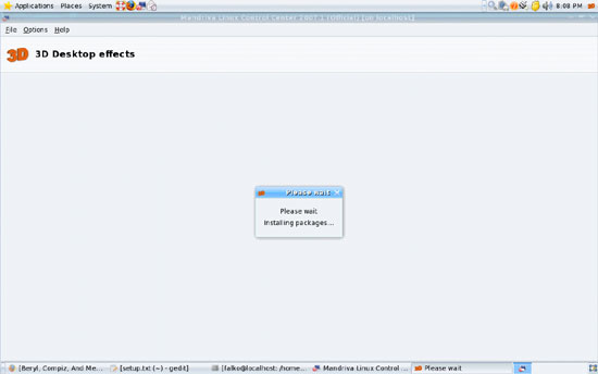

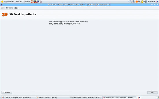

Höchstwahrscheinlich mĂŒssen nun ein paar Pakete installiert werden und es kann sein, dass Du die Mandriva 2007 Spring DVD einlegen musst (es sei denn Du hast das System so konfiguriert, dass es online Paketdatenbanken verwendet).

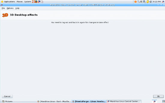

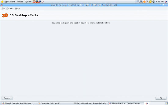

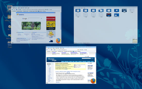

Klicke nach der Installation auf Ok, verlasse das Control Center und melde Dich melde Dich aus der derzeitigen Desktop Sitzung ab und wieder ein. Falls Dein System hĂ€ngt bevor Du Dich abmelden kannst, kannst Du die Tasten CTRL-ALT-BACKSPACE drĂŒcken - so wirst Du abgemeldet und kannst Dich danach wieder anmelden.

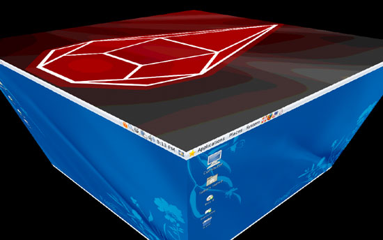

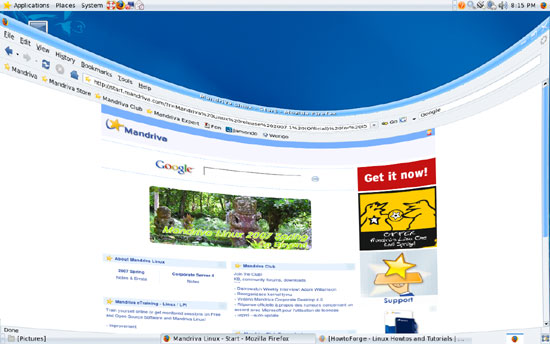

Nachdem Du Dich wieder angemeldet hast, sollte Dein Desktop nun 3D Effekte erzeugen, wie zum Beispiel wackelige Fenster und Desktop WĂŒrfel:

Höchstwahrscheinlich mĂŒssen nun ein paar Pakete installiert werden und es kann sein, dass Du die Mandriva 2007 Spring DVD einlegen musst (es sei denn, Du hast Dein System so konfiguriert, dass es online Paketdatenbanken verwendet). Klicke nach der Installation auf Ok, verlasse das Control Center und melde Dich von der derzeitigen Desktop Sitzung ab und dann wieder an. Falls Dein System hĂ€ngt bevor Du Dich abmelden kannst, kannst Du die Tasten CTRL-ALT-BACKSPACE drĂŒcken - Du wirst abgemeldet und kannst Dich dann wieder anmelden.
