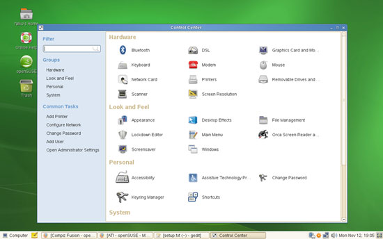

Zuerst müssen wir auf unserer Grafikkarte die 3D Beschleunigung aktivieren. Öffne OpenSUSE Control Center (Computer > Control Center), klicke dann auf Graphics Card and Mo… :

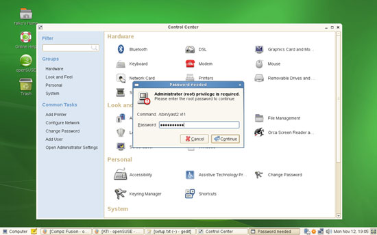

Gib Dein Root Passwort ein:

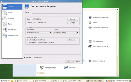

Wenn Deine Grafikkarte 3D fähig ist und von OpenSUSE richtig erkannt wurde, solltest Du die Option Activate 3D Acceleration sehen (falls nicht, musst Du dazugehörige Treiber für Deine Grafikkarte installieren – siehe http://en.opensuse.org/ATI or http://en.opensuse.org/NVIDIA). Aktiviere sie und klicke auf OK:

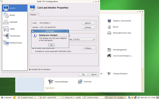

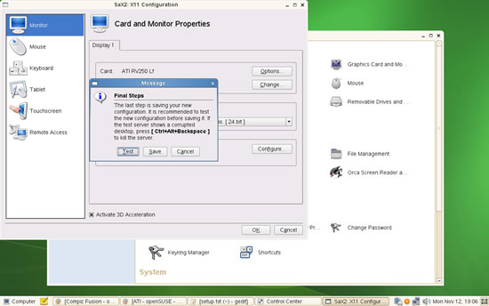

Du solltest die neue Konfiguration testen, also klicke auf Test:
Klicke auf OK um den Test zu starten:
Der Test startet nun (leider ist das Take Screenshot Tool während des Testes nicht verfügbar, ich konnte also kein Screenshot einfügen). Wenn Du feststellst, dass die neue Konfiguration wie erwartet funktioniert, behalte sie bei.
Verlasse danach das Card and Monitor Properties Fenster:
