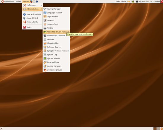

Um 3D Effekte auf einer NVIDIA Grafikkarte nutzen zu können, brauchen wir den proprietären NVIDIA Treiber, der im Restricted Drivers Manager verfügbar ist. Gehe zu System > Administration > Restricted Drivers Manager:

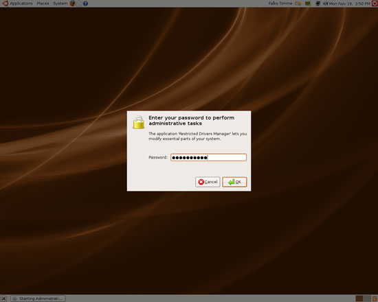

Gib Dein Passwort ein:

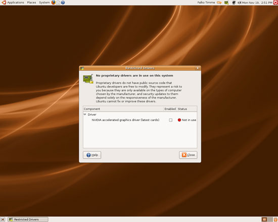

Der Restricted Drivers Manager sollte einen NVIDIA beschleunigten Grafik-Treiber für die Installation anbieten:

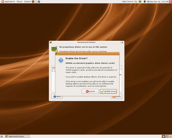

Wähle diesen Treiber; ein neues Fenster öffnet sich, in dem Du Deine Auswahl bestätigst indem Du auf Enable Driver klickst:

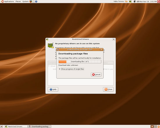

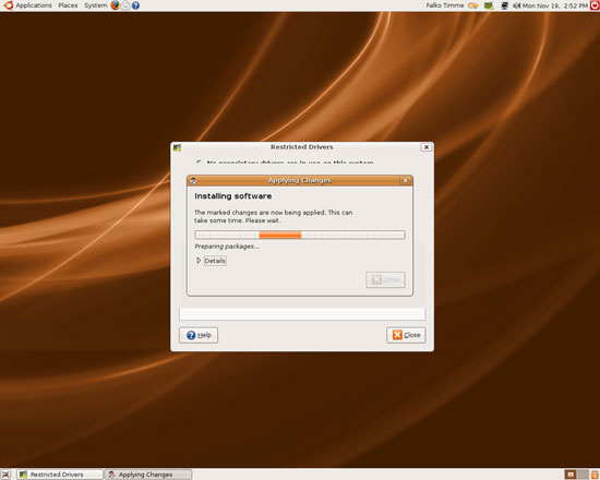

Danach wird der NVIDIA Treiber runter geladen und installiert:

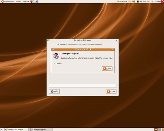

Nun kannst Du das Changes applied Fenster schließen…
… wie auch den Restricted Drivers Manager (aber beachte die Needs computer restart Zeile in der Status Spalte – ich komme dazu im nächsten Schritt):

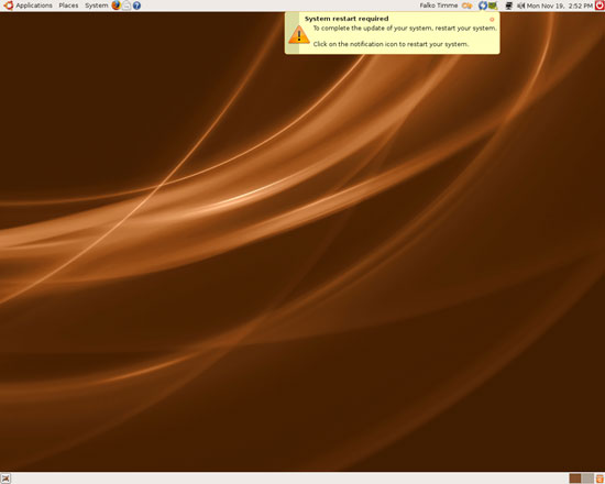

Wie Du festgestellt haben solltest, benötigt der Computer einen Neustart, damit die Änderungen in Kraft treten können. Klicke auf das Symbol für den Neustart in der Ecke rechts oben…
