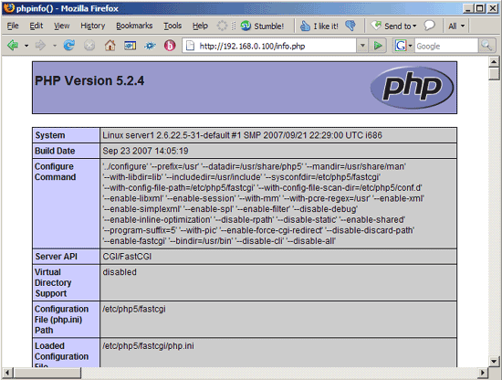

6 Testen von PHP5 / Einzelheiten über Deine PHP5 Installation in Erfahrung bringen
Der Document Root der Standard Website ist /srv/www/htdocs. Wir werden jetzt eine kleine PHP Datei (info.php) in diesem Verzeichnis erstellen und sie in einem Browser abrufen. Die Datei wird viele nützliche Informationen über die PHP Installation anzeigen wie zum Beispiel die installierte PHP Version.
vi /srv/www/htdocs/info.php
<?php
phpinfo(); ?>
Nun rufen wir die Datei in einem Browser ab (z.B. http://192.168.0.100/info.php):
Wie Du siehst, funktioniert PHP5. Es läuft über FastCGI, wie man in der Server API Zeile sehen kann. Wenn Du weiter nach unten scrollst, siehst Du alle Module, die bereits in PHP5 aktiviert sind. MySQL ist dort nicht aufgelistet, was bedeutet, dass wir noch keine PHP5 Unterstützung haben.

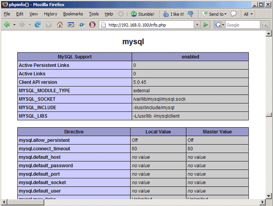

7 MySQL Unterstützung in PHP5 beziehen
Um eine MySQL Unterstützung in PHP zu beziehen, können wir das Paket php5-mysql installieren. Es ist ganz gut noch andere PHP5 Module zu installieren, da Du diese für Deine Programme gebrauchen könntest:
yast2 -i php5-mysql php5-bcmath php5-bz2 php5-calendar php5-ctype php5-curl php5-dbase php5-dom php5-ftp php5-gd php5-gettext php5-gmp php5-iconv php5-imap php5-ldap php5-mbstring php5-mcrypt php5-mhash php5-ncurses php5-odbc php5-openssl php5-pcntl php5-pgsql php5-posix php5-shmop php5-snmp php5-soap php5-sockets php5-sqlite php5-sysvsem php5-tokenizer php5-wddx php5-xmlrpc php5-xsl php5-zlib php5-exif php5-pear php5-sysvmsg php5-sysvshm
Starte Lighttpd neu:
/etc/init.d/lighttpd restart
Lade nun http://192.168.0.100/info.php erneut in Deinen Browser und scrolle runter in die Modulsektion. Du solltest dort viele neue Module finden, das MySQL Modul eingeschlossen:
