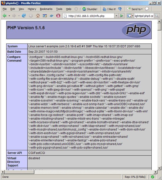

Nun rufen wir die Datei in einem Browser (z.B. http://192.168.0.100/info.php) ab:
Wie Du siehst, funktioniert PHP5. Es läuft über FastCGI, wie man in der Server API Zeile sehen kann. Wenn Du weiter nach unten scrollst, siehst Du alle Module, die bereits in PHP5 aktiviert sind. MySQL ist dort nicht aufgelistet, was bedeutet, dass wir noch keine PHP5 Unterstützung haben.

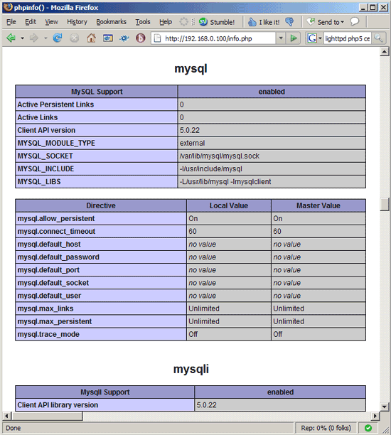

Lade http://192.168.0.100/info.php in Deinem Browser neu und scrolle runter zu der Modulsektion. Du solltest dort viele neue Module finden, das MySQL Modul eingeschlossen:
