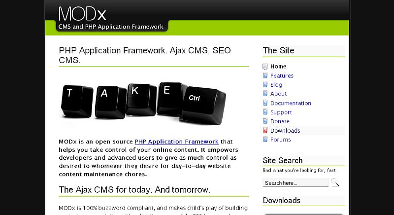

Diese Anleitung veranschaulicht, wie man oder Frau :) MODx CMS auf seinem Webspace installiert. MODx ist ein junges Open Source CMS das auf die moderne Web 2.0 endwicklung aus ist und nutzt daher auch MooTools, Scriptaculous und Prototype Bibliotheken. Mit Modx können Blogs und Webseiten erstellt weren, desweiteren ist es Suchmaschinenfreundlich. MODx hat in der Kategorie vielversprechendstes CMS 2007 unter anderem gewonnen.

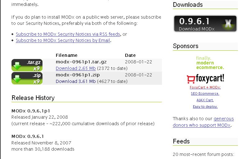

1. Installation:
Als erstes müssen wir modx-0961p1 runterladen von www.modxcms.cms
unter dem Downloadbereich findet sich dann modx-0961p1.zip

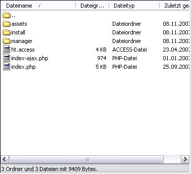

2. Entpacken:
Nun habt ihr ein zip archive auf eurem Rechner namens modx-0961p1.zip , dieses entpackt ihr mit folgendem Befehl
unzip modx-0961p1.zip
nun habt ihr in eurem home verzeichnis einen ordner modx-0961p1 in diesem
Ordner befinden sich die die einzelnen Verzeichnisse von Modx
3. Dateien auf den FTP-Server laden
Nun laden wir die Dateien auf den FTP Server ich bevorzuge hierfür FileZilla, natürlich geht jeder andere FTP-Client auch. Wer bisher keinen FTP-Client hatte kann FileZilla diesen mit folgendem Befehl installieren
sudo apt-get install filezilla
Danach öffnen wir FileZilla und tragen unser FTP Zugangdaten ein oben bei
Beispiel:
Servername: meinserver.de
Benutzername: meinFtppassword
Port: 21
Wenn wir verbunden sind mit dem Server zeigt das linke Fenster die lokalen Ordner an und die rechte Spalte die Server Ansicht. Das untere Fenster zeigt uns an wieviel Daten wir gerade up oder downloaden. Nun ziehen wir die Dateien die in modx-0961p1 liegen rüber auf den Server nun dauert es eine zeitlang je nach DSL Leitung bis alle Daten hoch geladen sind.

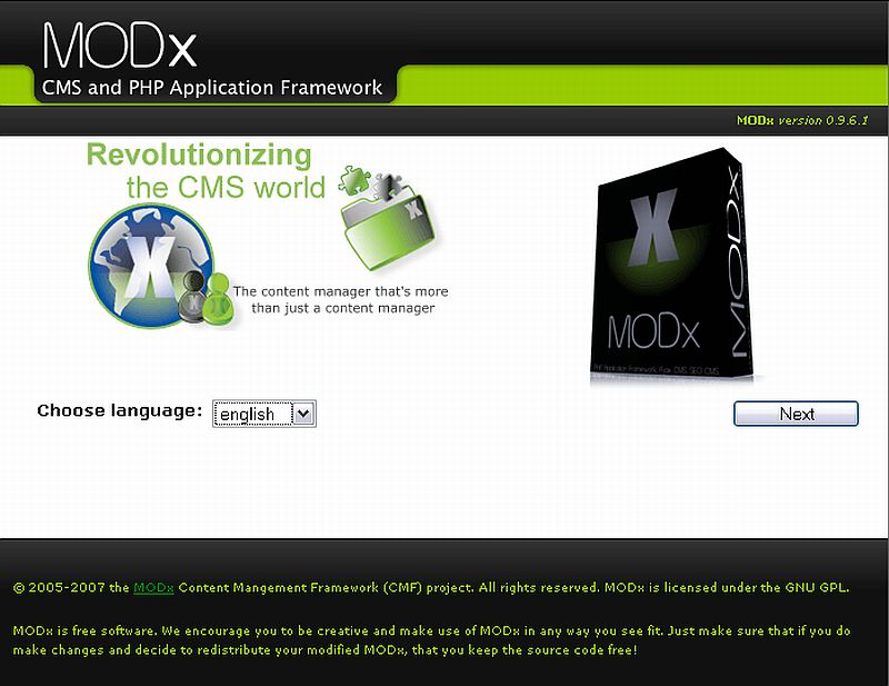

4. Sprachwahl
Wenn alle Dateien hoch geladen sind öffnen wir den Webbrowser und geben unsere domain ein
http://www.meineurl.de
Nun sehen werden wir gefragt
MODx is not currently installed or the configuration file cannot be found.
Do you want to install now ?
wir klicken auf install now danach sind wir auf der Start installationseite von Modx und können nun die Sprache einstellen. Wir wählen hier Deutsch und Klicken auf Next

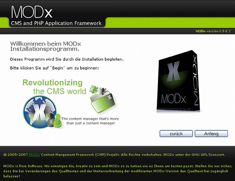

5. Installationsbeginn
Nun werden wir zur Installation begrüsst
Wir klicken auf Anfang
