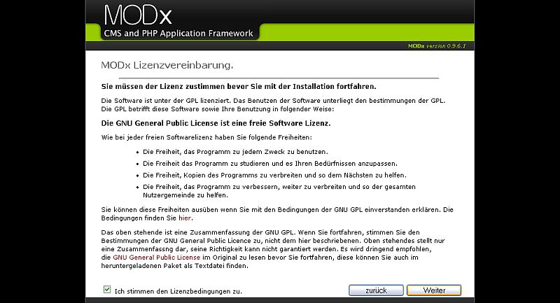

6. Lizenzvereinbarung
Nun müssen wir der Lizenzvereinbarung zu stimmen um weiter zu machen dies müssen wir mit einem kreuz unten links markieren und dann auf weiter

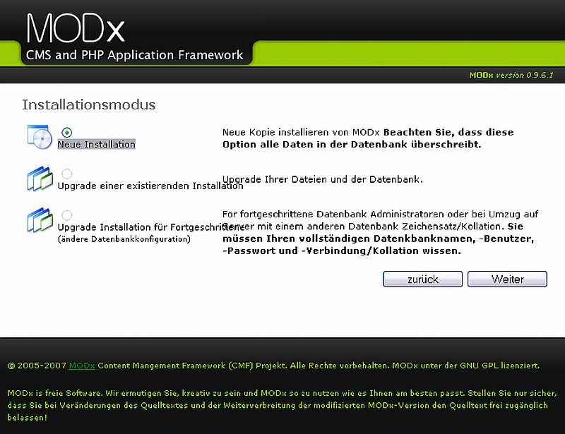

Installationsmodus
Wir wählen hier folgendes aus
Neue Installation und dann auf weiter

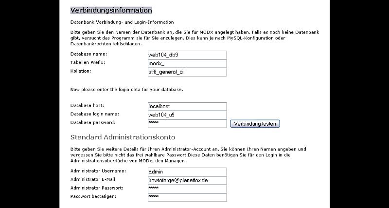

7. Verbindungsinformation
Nun geben wir in die Felder unsere Daten für den Mysql Server ein. Danach
den Benutzernamen des Administrators, die Email Adresse und das Passwort .
Wer sich nicht sicher ist ob die Verbindung stimmt zur Datenbank kann dies Testen über den Button Verbindung testen.
Danach wieder auf weiter wenn alles Erfolgreich war

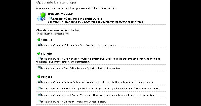

8 Optionale Einstellungen
Nun werden wir gefragt ob wir die Beispielseiten Installieren möchten, bei einer Erstinstallation von MODx ist dies dringends zu empfehlen. Also markieren wir den Button auch die weiteren Plugins, Module, Chunks sollten unbedingt alle installiert werden.
Nun wieder auf Installieren unten rechts

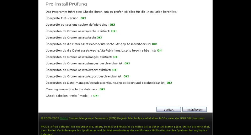

9 Pre-install Prüfung
Das Programm führt einige Checks durch, um zu prüfen ob alles für die Installation bereit ist. Wenn über alles in grün auf Ok steht ist alles in Ordnung
Danach wieder auf Installieren klicken

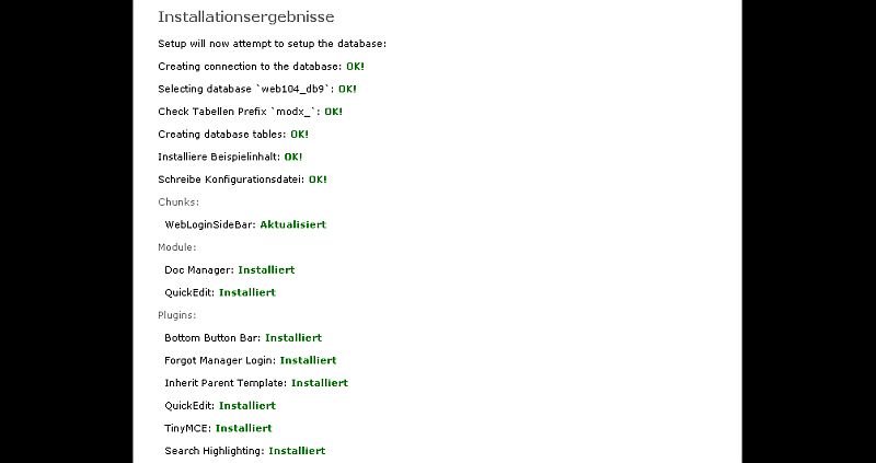

10 Installationsergebnisse

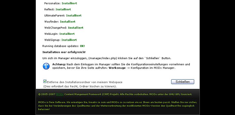

Nun bekommen wir angezeigt ob die Installation erfolgreich war überall müsste nun hinter den verschiedenen Aktionen ein grünes Ok stehn.
Wir markieren das Optionsfeld entferne den Installationsordner von meinem Webspace und klicken auf schließen.
