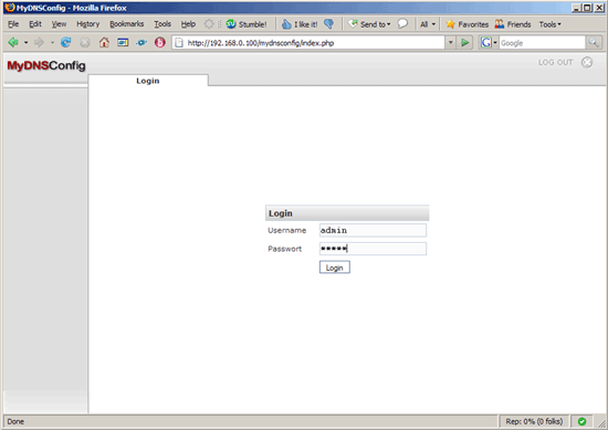

Melde Dich zunächst an:

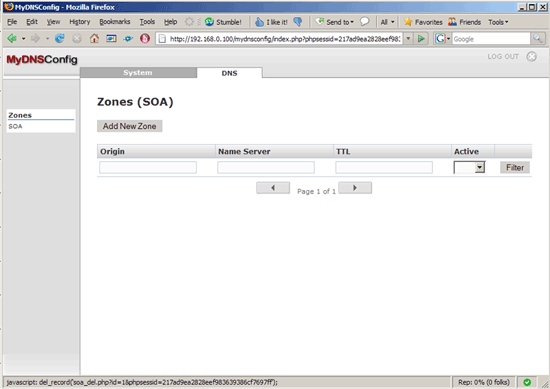

Klicke auf Add New Zone :

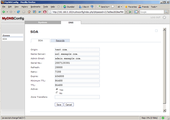

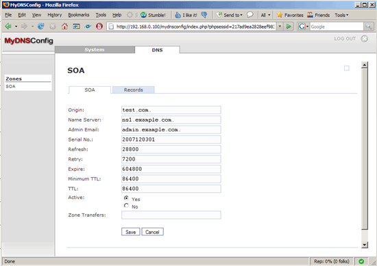

Die Form auf der SOA Registerkarte ist mit Standardwerten voreingestellt. Gib test.com. (please note the final dot!) im origin Feld ein und verändere die anderen Felder, falls notwendig. Das Zone Transfers Feld kann frei gelassen werden, was bedeutet, dass sich jeder Server zu mit unserem MyDNS Server verbinden kann, um einen Zonentransfer zu initiieren; wenn Du eine IP Adresse eingibst, kann sich nur dieses System verbinden:

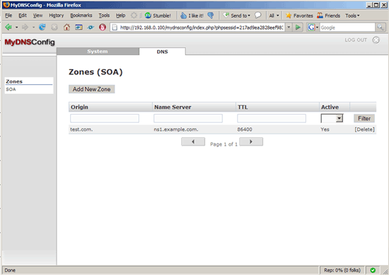

Nachdem Du auf Save geklickt hast, ist Deine neue Zone auf der Zones (SOA) Seite aufgelistet. Klicke auf den test.com. Link um zu den Zonen Eigenschaften zu gelangen:

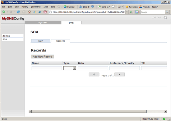

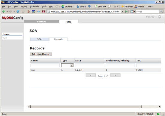

Klicke als Nächstes auf die Registerkarte Records:
Klicke dann auf Add New Record um einen Eintrag zu erstellen (A/MX/CNAME/...):

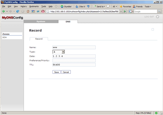

Um den A Eintrag www.test.com zu erstellen, gib www im Name Feld ein, wähle A als den Type, gib www.test.com's IP Adresse in das Data Feld ein (z.B. 1.2.3.4) und bestimme TTL (in Sekunden). Das Preference/Priority Feld kann für A Einträge frei gelassen werden; es wird für MX Einträge benötigt:
Nachdem Du auf Save geklickt hast, findest Du www.test.com in der Liste von Einträgen für die Zone test.com:
