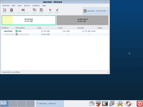

So sieht Deine Festplatte nun aus. Wie Du siehst, ist nun genug Speicherplatz vorhanden um Fedora 7 zu installieren:

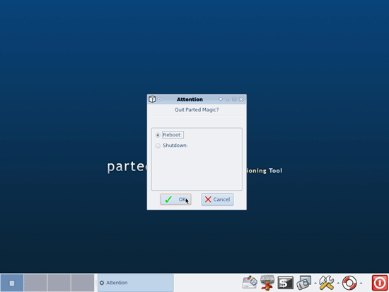

Jetzt kannst Du das GParted Fenster schließen und auf Switch Off in der unteren rechten Ecke klicken um den Partition Manager zu verlassen und neu zu starten:
Wähle Reboot:

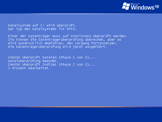

Wenn Du Windows zum ersten Mal, nachdem die Windows Partion verkleinert wurde, startest, kann es sein, dass Du so einen Bildschirm erhältst (hier wirst Du darüber informiert, dass CHKDSK Deine Windows Partition überprüft). Darum braucht man sich keine Sorgen zu machen. Nach der Überprüfung startet das Programm neu. Bitte wähle um Windows wieder neu zu starten.

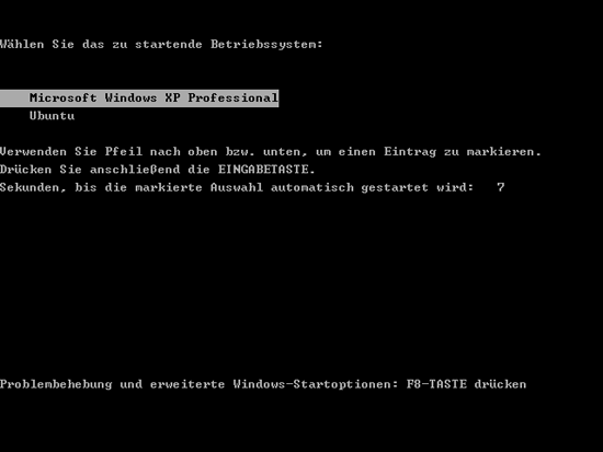

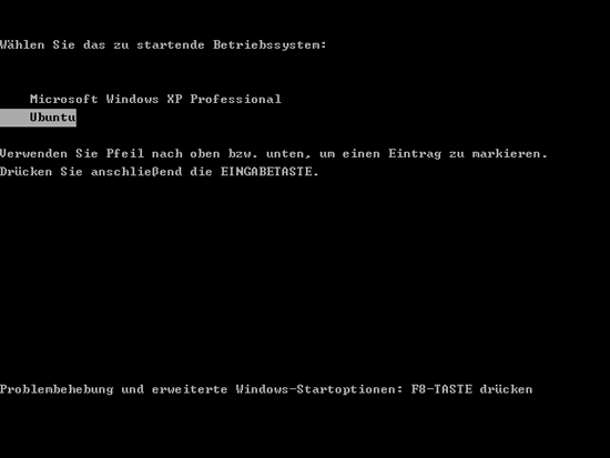

Wenn das System neu startet, wird der Windows bootloader wieder erscheinen. Erneut ist dann von Ubuntu die Rede, aber dieses Mal bezieht es sich auf den Fedora 7 Installer, also wähle Ubuntu:

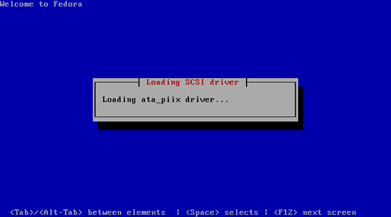

Der Fedora Installer startet:

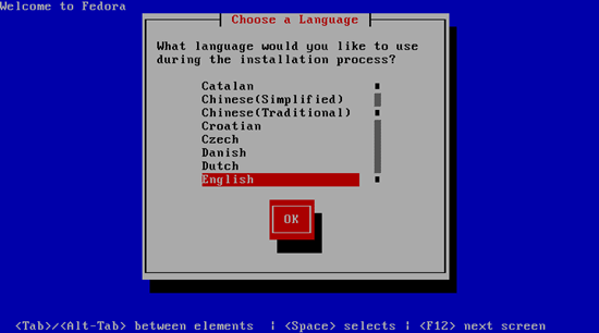

Wähle eine Sprache:

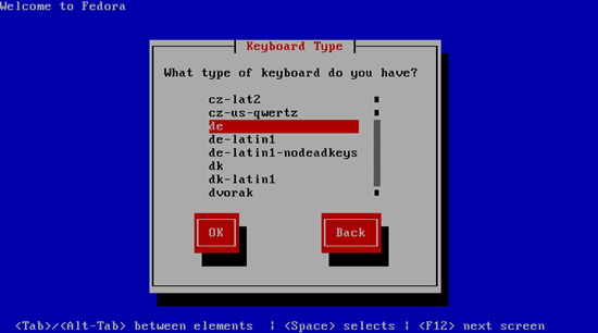

Wähle Dein Tastatur Layout:

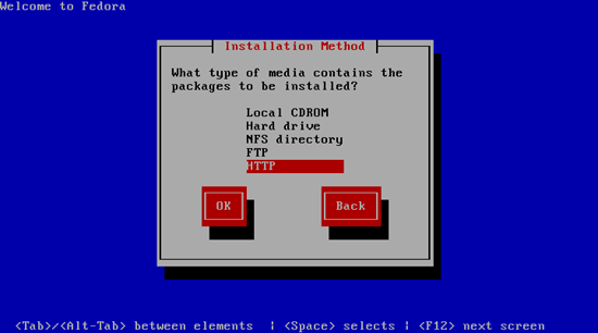

Wir möchten Fedora 7 via Internet installieren, also wählen wir FTP oder HTTP:

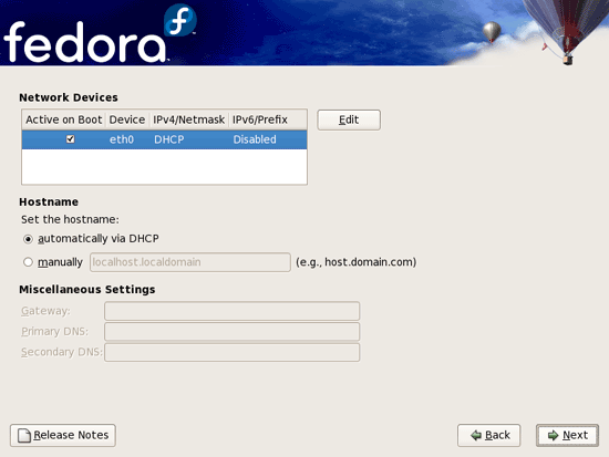

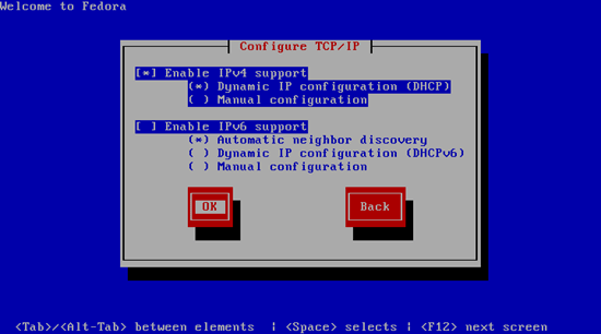

Um vom Internet aus zu installieren müssen wir die Netzwerkverbindung aktivieren. Wenn Du einen DHCP Server hast (der normalerweise auf Deinem Router ist), kannst Du DynamicIP configuration (DHCP) wählen. IPv6 ist nicht notwendig, also kannst Du es deaktivieren, wenn Du möchtest:

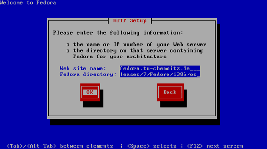

Jetzt müssen wir einen Fedora Spiegelserver festlegen, von dem der Installer das gewünschte Fedora Packet installieren kann. Eine Liste von Fedora Spiegeln ist hier verfügbar: http://mirrors.fedoraproject.org/publiclist/Fedora/7/i386/
Hier sind zwei Beispiele, die funtionieren:
Name der Webseite: download.fedora.redhat.com Fedora Verzeichnis: pub/fedora/linux/releases/7/Fedora/i386/os
Name der Webseite: fedora.tu-chemnitz.de Fedora Verzeichnis: pub/linux/fedora/linux/releases/7/Fedora/i386/os
Bitte versuche einen Spiegel zu verwenden, der in Deiner Nähe ist.

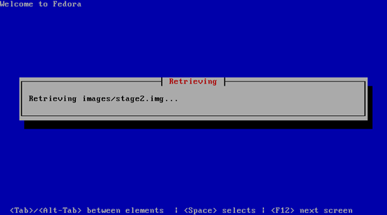

Jetzt werden die notwendigen Dateien runter geladen, die zum Starten des grafischen Fedora Installers benötigt werden, runter geladen:

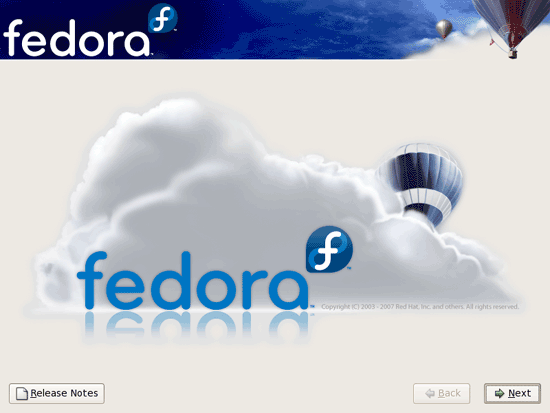

Der grafische Installer startet. Drücke Next:

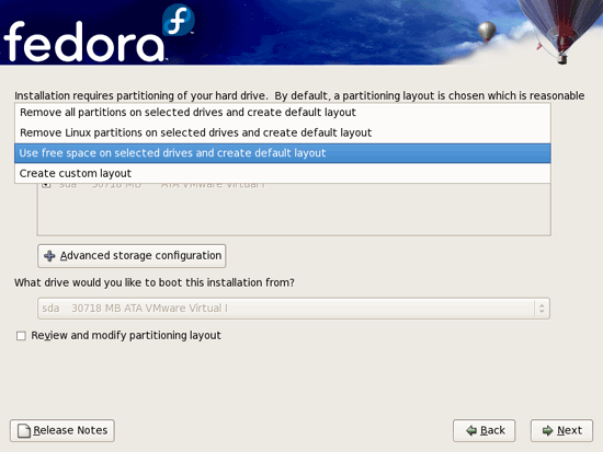

Wähle im nächsten Bildschirm Use free space on selected drives and create default layout, klicke dann auf Next:
Die Standard Netzwerkeinstellungen (DHCP) sind in Ordnung, also klicke auf Next:

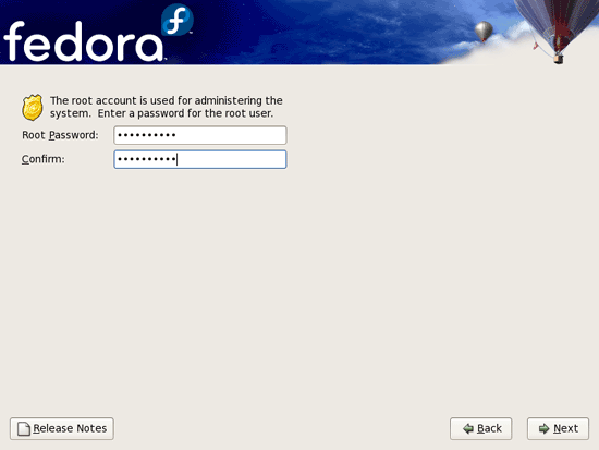

Richte ein Benutzerpasswort ein:

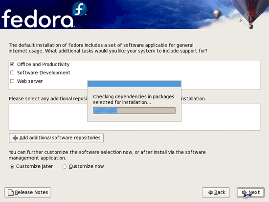

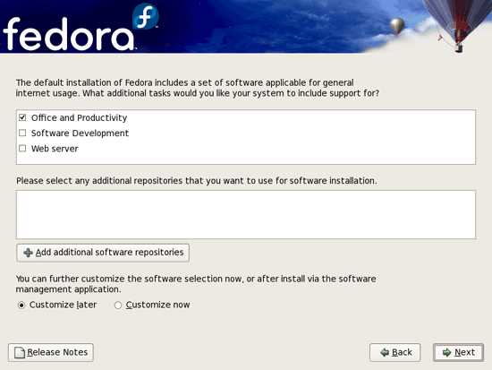

Nun wählen wir die Software, die wir installieren möchten, aus:
Der Installer überprüft und behebt alle Abhängikeiten:
