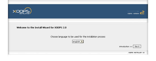

Du solltest nun einen "Install Wizard"wie den Folgenden sehen. Falls nicht, vergewissere Dich, dass Du Dich in dem Unterverzeichnis htdocs befindest und der Apache Web Server und PHP richtig installiert sind.

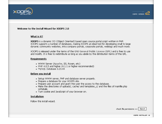

Wenn Du auf Next klickst, erhältst Du eine Einführung in Xoops sowie eine Checkliste von all dem, was Du vorher benötigst. Jetut brauchst Du noch keine Datenbank einrichten, das kannst Du später mit dem Wizard tun.

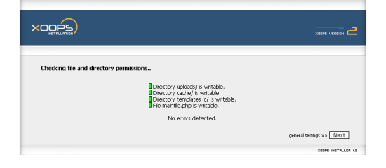

Das Überprüfen der Berechtigungen erzeugt keine Fehler. Falls doch, hast Du die Berechtigungen nicht richtig eingerichtet. Gehe zurück zu Schritt 3 und führe erneut den chmod Befehl aus, aber gib Acht, dass Du im richtigen Ordner bis.

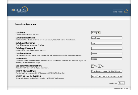

Nun musst Du die allgemeine Konfiguration eingeben. Das ist hauptsächlich die Verbindung der Datenbank. Die Standard MySQL Installation hat ein Benutzer Root ohne Passwort. Wenn Du den MySQL Server auf der gleichen Maschine, auf dem auch der Webserver ist, installiert hast, kannst Du Localhost als den Datenbank Hostnamen eingeben. In den beiden letzten Zeilen sollte bereits ein Standardwert eingetragen sein, dieser ist in Ordnung.

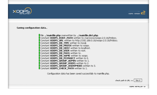

Nachdem Du die Werte auf dem folgenden Bildschirm bestätigt hast, müsstest Du feststellen, dass sie alle geschrieben worden sind und dass alles in Ordnung ist. Falls Du hier eine Fehlermelung erhältst, solltest Du zurück zu Schritt 2 gehen.

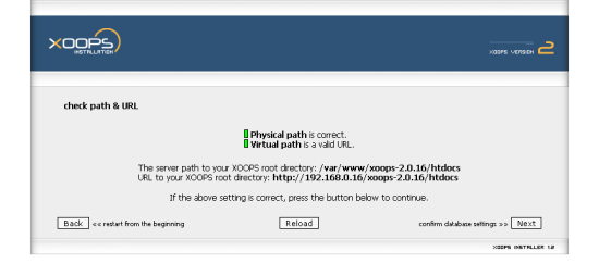

Nun werden die Pfade überprüft. Der erste Pfad ist der des htdocs Verzeichnisses auf unserem System. Der zweite Pfad ist der Pfad, mit dem man auf den htdocs Ordner via http zugreifen kann.

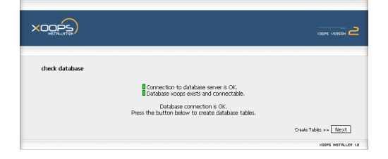

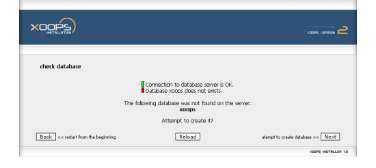

Nach dem Bestätigen der Datenbankeinstellungen solltest Du folgenden Bildschirm sehen, der auf die fehlende Datenbank hinweist. Das ist nichts Dramatisches, da Dir der Wizard die Möglichkeit bietet, die Datenbank im nächsten Schritt zu erstellen.

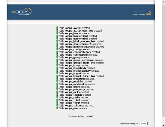

Nun ist die Datenbank vorhanden und die Tabellen können mittels des Wizards im folgenden Schritt erstellt werden:

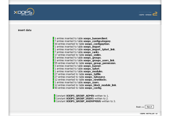

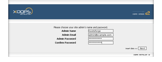

Jetzt kannst Du den ersten Benutzer anlegen - den Administrator. Wähle einen Namen und ein Passwort und gib Deine E-Mail Adresse ein. Alle Felder müssen belegt sein.
Wenn alles gut gegangen ist, solltest Du etwas in der Art sehen.

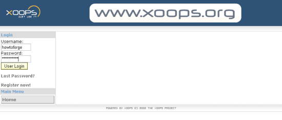

Der Installationsprozess ist nun fast abgeschlossen. Du kannst Dich anmelden und Xoops bereits benutzen.
