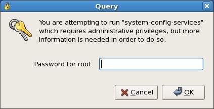

Gib das Root Passwort ein.

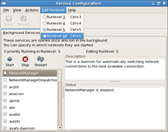

Wähle "Runlevel All".

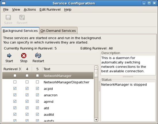

4.4.1 Dienste Aktivieren
  • Network Manager
  • Network Manager Dispatcher
4.4.2 Dienste Deaktivieren
  • bluetooth (deaktiviere diesen Dienst, wenn kein Bluetooth Gerät mit Deinem System verbunden ist)
  • firstboot (dieser Dienst wird nicht länger benötigt)
  • mdmonitor (deaktiviere diesen Dienst, wenn Du kein RAID-System eingerichtet hast)
  • pcscd (deaktiviere diesen Dienst, wenn kein smart-card Gerät mit Deinem System verbunden ist)
  • restorecond (deaktiviere diesen Dienst, wenn Du SELinux deaktiviert hast)
  • sshd (deaktiviere diesen Dienst, wenn Du nicht vorhast, Dich zu diesem Computer via ssh/scp/sftp etc zu verbinden)
Falls Du einen Computer mit wlan-Karte hast, empfehle ich "network" in allen Runlevels zu deaktivieren - sonst hast Du eine lange Startzeit, da das System versucht, diesem Gerät ein dhcp-ip zuzuweisen (unabhängig von der Konfiguration). Der Netzwerkmanager aktiviert das Netzwerk automatisch nachdem Du Dich angemeldet hast.
