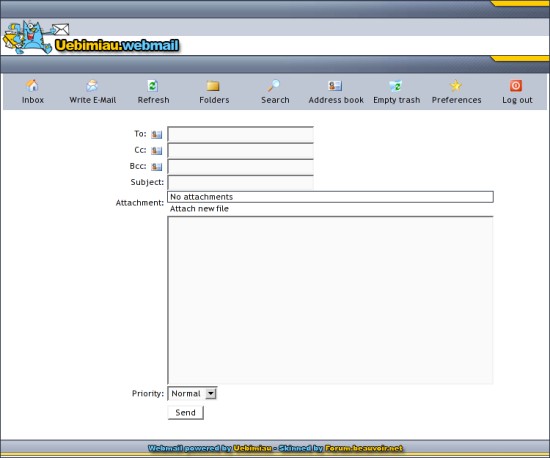

2.3.2 Uebimiau
Uebimiau ist ein beliebter Webmail Client, der POP3 und IMAP unterstützt.
Homepage: http://www.uebimiau.org/

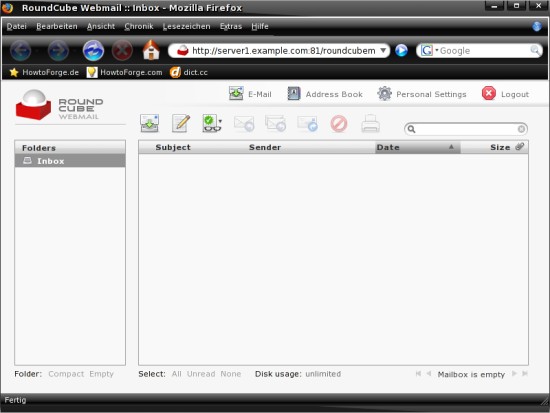

2.3.3 Roundcube Webmail
Von der Roundcube Seite: "RoundCube Webmail is a browser-based multilingual IMAP client with an application-like user interface. It provides full functionality you expect from an e-mail client, including MIME support, address book, folder manipulation, message searching and spell checking. RoundCube Webmail is written in PHP and requires a MySQL or Postgres database. The user interface is fully skinnable using XHTML and CSS 2".
Homepage: http://roundcube.net/

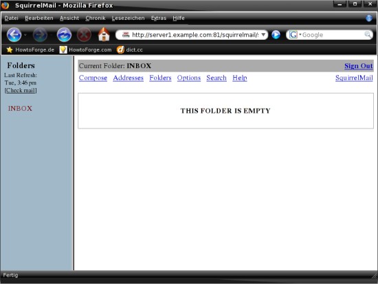

2.3.4 SquirrelMail
Von der SquirrelMail Seite: "SquirrelMail is a standards-based webmail package written in PHP. It includes built-in pure PHP support for the IMAP and SMTP protocols, and all pages render in pure HTML 4.0 (with no JavaScript required) for maximum compatibility across browsers. It has very few requirements and is very easy to configure and install. SquirrelMail has all the functionality you would want from an email client, including strong MIME support, address books, and folder manipulation."
Homepage: http://www.squirrelmail.org/

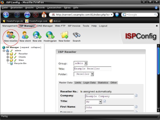

2.5 Einen Wiederverkäufer hinzufügen
Wenn Du einen neuen Wiederverkäufer hinzufügen möchtest, klicke im oberen Menü auf "ISP Manager" und danach auf "New reseller" (das große Symbol unter dem oberen Menü). Nun musst Du das Formular im Hauptfenster ausfüllen. Die Gruppe für Wiederverkäufer ist auf "admin" eingestellt, das kannst Du nicht ändern. Gib einen Titel für den neuen Wiederverkäufer ein - dieser Titel wird im "ISP Manager" Menü auf der linken Seite angezeigt. Wähle einen Ordner aus - diese Option legt fest, welchem Ordner (im "ISP Manager" Menü auf der linken Seite) der Wiederverkäufer hinzugefügt wird - beachte bitte, dass auch ein "main folder" für diesen Wiederverkäufer erstellt wird. Nun musst Du für den neuen Wiederverkäufer einige Einstellungen konfigurieren - diese sind in fünf Registerkarten aufgeteilt.
2.5.1 Master Data
Die Registerkarte "Master Data" beinhaltet die persönlichen Informationen des Wiederverkäufers, wie zum Beispiel Adresse oder Telefonnummer. Bis auf den "First Name" und "Surname" sind alle anderen Felder optional.
2.5.2 Limits
Die Registerkarte "Limits" beinhaltet die Begrenzungseinstellungen für den Wiederverkäufer. Hier kannst Du Dinge wie das Traffic Limit oder die maximale Anzahl erlaubter Seiten anpassen. Bitte beachte, dass "-1" unbegrenzt bedeutet.
2.5.3 Login Data
Die Registerkarte "Login Data" beinhaltet ein Formular mit zwei Feldern, in die Du den Benutzernamen und das Passwort des Wiederverkäufers eintragen musst. Sieh Dir bitte Schritt 2.4.4 an, wenn Dein Passwort mehr als 8 Zeichen umfasst.
2.5.4 Statistics
Die Registerkarte "Statistics" beinhaltet, wie der Name bereits sagt, Statistiken des Wiederverkäufer-Kontos. Momentan ist es leer - wenn dieses Konto in Gebrauch ist, wird es Informationen beinhalten.
2.5.5 Other
Die Registerkarte "Other" beinhaltet einige Formulare für Standar-Nachrichten - zum Beispiel Eigenschaften von Begrüßungsmails für Clients oder Eigenschaften der Benachrichtigungen wenn eine Webseite deaktiviert wurde falls das Traffic Limit überstiegen worden ist. Du kannst mit verschiedenen Variablen arbeiten - sie werden in den einzelnen Formularen erklärt.
Wenn alle Einstellungen vorgenommen wurden, klicke auf "Save" um sie zu übernehmen.

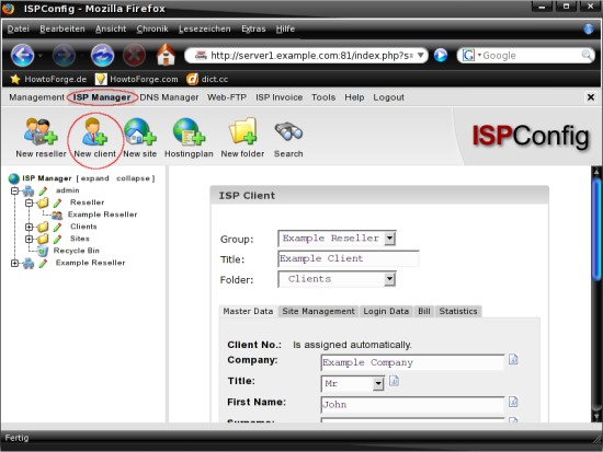

2.6 Einen Client hinzufügen
Wenn Du einen neuen Wiederverkäufer hinzufügen möchtest klicke in oberen Menü auf "ISP Manager" und danach auf "New client" (das große Symbol unter dem oberen Menü). Nun musst Du das Formular im Hauptfenster ausfüllen. Zuerst musst Du eine Gruppe für den neuen Client auswählen - Du kannst ihn einem vorhandenen Wiederverkäufer oder der Gruppe "admin" hinzufügen, wenn er zu keinem Wiederverkäufer gehört. Gib einen Titel für den neuen Client ein - dieser Titel wird im "ISP Manager" Menü auf der linken Seite angezeigt. Wähle einen Ordner aus - diese Option legt fest, welchem Ordner (im "ISP Manager" Menü auf der linken Seite) der Client hinzugefügt wird - bitte beachte, dass, wenn Du einen Wiederverkäufer als Gruppe ausgewählt hast, der Client im Hauptordner dieses Wiederverkäufers hinzugefügt wird. Nun musst Du ein paar Einstellungen für den neuen Client konfigurieren - diese sind in fünf Registerkarten eingeteilt.
