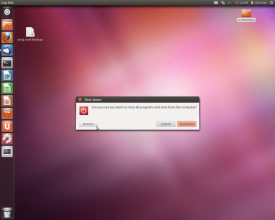

Der Treiber, den Sie aktivieren müssen, ist NVIDIA accelerated graphics card driver (version current) [Recommended]; wählen Sie diesen also aus und klicken auf Aktivieren. Der Treiber wird dann heruntergeladen. Danach werden Sie aufgefordert, den Computer neuzustarten, warten Sie hiermit jedoch noch! Bevor Sie den Computer neu starten, sollten Sie in der xorg.conf Datei den Grafiktreiber spezifizieren, den der Computer nach beim Systemstart benutzt. Erstellen Sie eine Sicherheitskopie dieser Datei, falls etwas nach dem Neustart schieflaufen sollte. Öffnen Sie ein Terminal und geben folgendes ein:

Speichern Sie dann die Datei und schließen nano. Nun können Sie Ihren Computer neu starten.

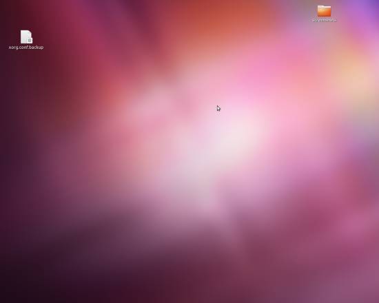

Nach dem Neustart sollte Ihr Bildschirm in etwa so aussehen (vielleicht mit einer Leiste an der oberen Kante mehr, der Rest sollte jedoch verschwunden sein):

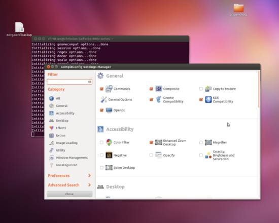

Dies ist der Fall, da das Unity Compatibility Plugin im CCSM noch nicht aktiviert ist. Drücken Sie Strg + Alt + t gleichzeitig um ein Terminalfenster zu öffnen und führen diesen folgendermaßen aus:
ccsm

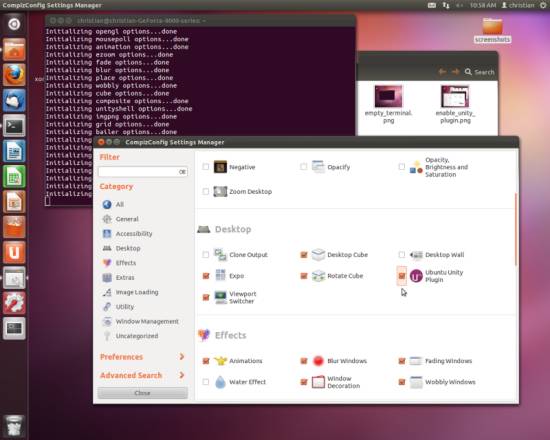

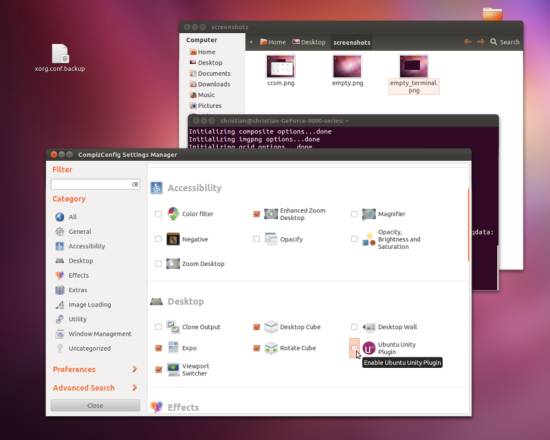

Scrollen Sie herunter bis Sie das Ubuntu Unity Plugin finden. Aktivieren Sie es indem Sie die Box links neben dem Namen anklicken:
Nachdem Sie die Box angeklickt haben, werden Sie die Nachricht erhalten, dass das Plugin im Konflikt mit einigen anderen Plugins steht. Diese anderen sind jedoch nicht allzu wichtig, daher können Sie den Konflikt auflösen und die Funktionen jener Plugins deaktivieren.

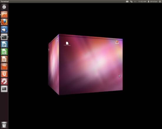

Nun können Sie die Plugins, die Ihnen zusagen aktivieren und sie testen:
