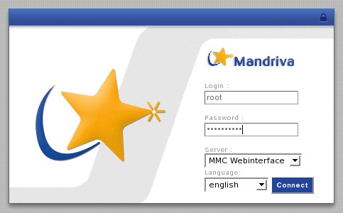

Nun kannst Du via https://192.168.0.100 (http is not working at the moment) auf das MMC Webinterface zugreifen. Melde Dich als Root an. Wenn später der Nameserver und der dhcp-Server konfiguriert sind (und Du beide verwendest), solltest Du Dich via http://server1.example.com (die Verbindung wird automatisch zu https umgeleitet) oder https://server1.example.com verbinden.

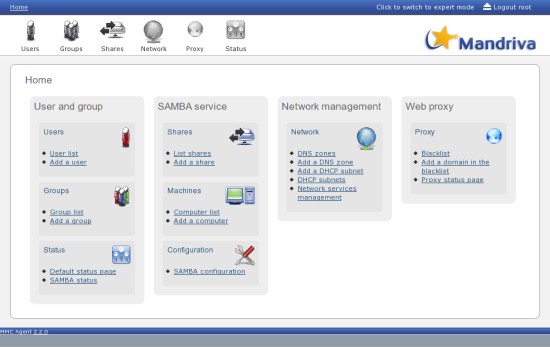

Willkommen in der Mandriva Management Console.

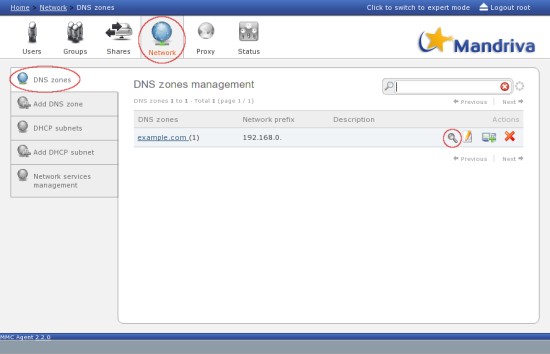

19.1 Erste Schritte: DNS Zone

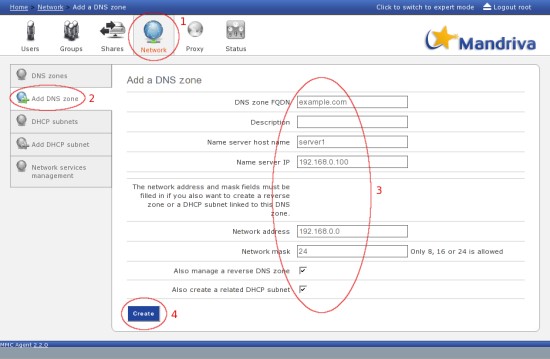

Klicke im Hauptmenü auf "Network" und danach im linken Menü auf "Add DNS Zone". Bearbeite die Einstellungen wie auf dem unteren Screenshot gezeigt wird. Klicke auf "Create" um die Einstellungen zu speichern. Beachte: Es wird ein DHCP Subnetz mit Basiseinstellungen erstellt - Du wirst es im nächsten Schritt bearbeiten (19.2).

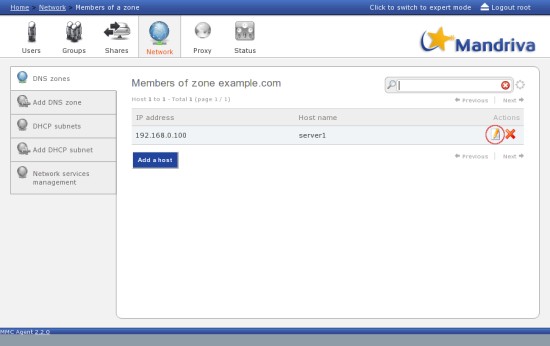

Nun musst Du dem ersten Mitglied der DNS Zone einen alias hinzufügen, um den Squid Weiterleitungs-VHost verfügbar zu machen. Klicke auf der linken Seite auf "DNS zones" und dann auf die kleine Lupe neben dem Zoneneintrag.
Klicke auf das "pen & paper" Symbol neben dem Hosteintrag.

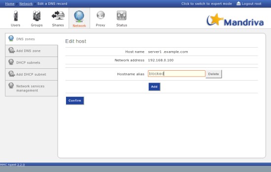

Gib "blocked" als Hostnamen-alias ein und bestätige die Einstellung.

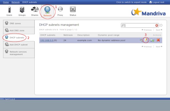

Jetzt musst Du das DHCP Subnetz bearbeiten. Klicke auf der linken Seite auf "DCHP subnets" und danach auf das "pen & paper" Symbol neben dem Subnetzeintrag.
