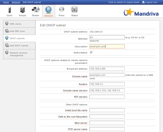

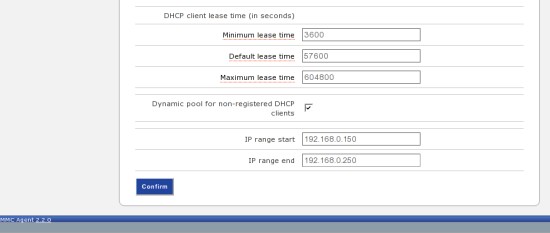

Bearbeite die Einstellungen wie auf den unteren Screenshots gezeigt wird. Vielleicht möchtest Du eine andere ip-range für den Adressen-Pool oder lease-times verwenden. Klicke auf "Confirm" um die Einstellungen zu speichern.

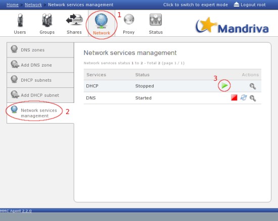

Nun sind die DHCP Einstellungen vollständig und Du kannst den DHCP Server starten. Klicke auf der linken Seite auf "Network services management" und danach auf das grüne Dreieck um den DHCP Server zu starten. Beachte: Immer wenn Du DHCP Subnetze erstellst/löschst/änderst musst Du den DHCP Server neu starten.

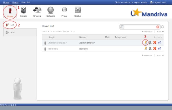

Wenn Du das Administrator Mailaccount verwenden möchtest, musst Du es aktivieren. Klicke im Hauptmenü auf "Users" - Du siehst die Benutzerliste. Klicke auf das "pen & paper" Symbol neben dem Administratoreintrag.
Gib eine E-Mail-Adresse in das entsprechende Feld ein.

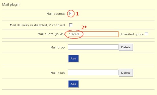

Aktiviere das Mail plugin, gib eine gewünschte Quota ein und speichere die Einstellungen.
* Es kann sein, dass Du die Quota noch einmal eingeben (da die MMC die Quota mit den Standardwerten überschreibt) und die Einstellungen speichern musst. (das musste ich tun)

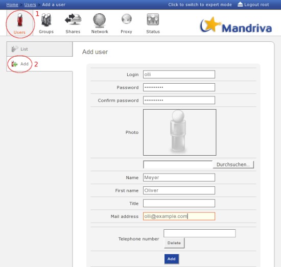

19.4 Erste Schritte: Das erste Domain Benutzerkonto

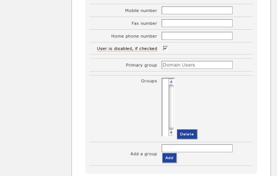

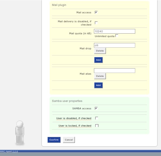

Es ist an der Zeit unser erstes Domain Benutzerkonto anzulegen. Klicke auf der linken Seite auf "Add" und erstelle einen Benutzer wie auf den unteren Screenshots gezeigt wird. Denke daran, dass Du die Quota vermutlich zweimal bearbeiten musst. Merke: einige Einstellungen sind rot unterstrichen - wenn Du mit der Mouse darüber fährst, siehst Du eine kurze Beschreibung dieser Einstellung.
