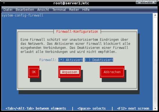

system-config-firewall
Klicke auf „Customize“.

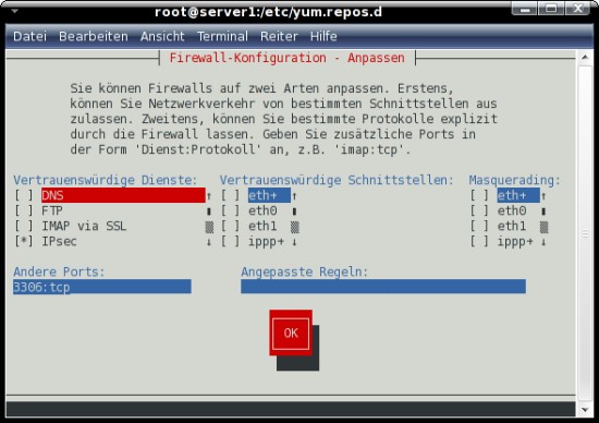

Gib den MySQL-Port in den Bereich „Other Ports“ ein, wie auf dem unteren Screenshot gezeigt wird und klicke auf „OK“ um die Einstellungen zu speichern.

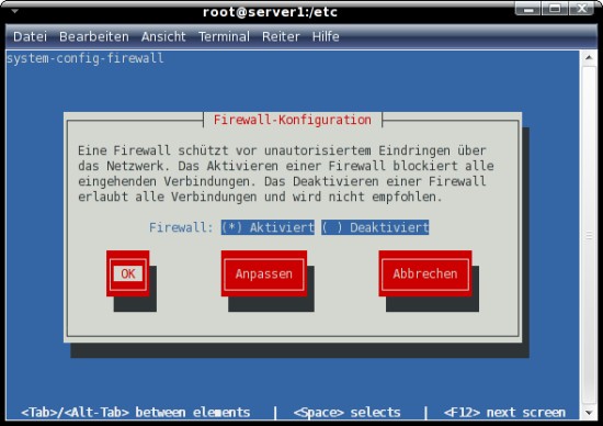

Klicke auf „OK“.
