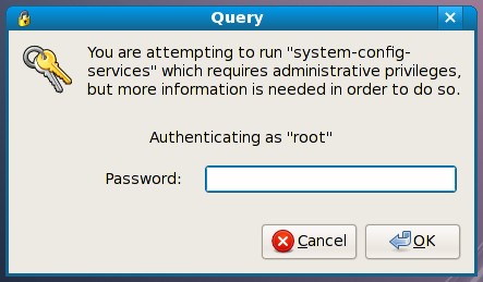

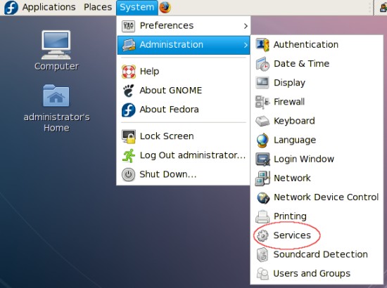

Auf die NTP-Einstellungen kannst Du vom Gnome Systemmenü aus zugreifen.
Gib das Root Passwort ein.

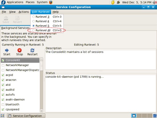

Wähle im Menü „Runlevel All„.

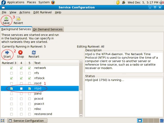

Der Dienst „ntpd“ sollte in Runlevel 3 und 5 aktiviert sein. Wenn nicht, markiere das entsprechende Ankreuzfeld, starte den Dienst und speichere die Einstellungen.
