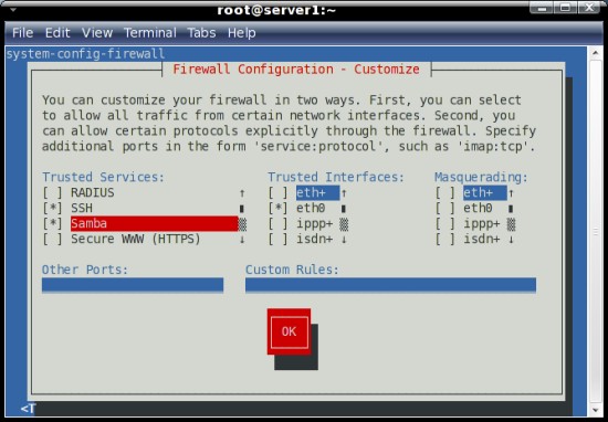

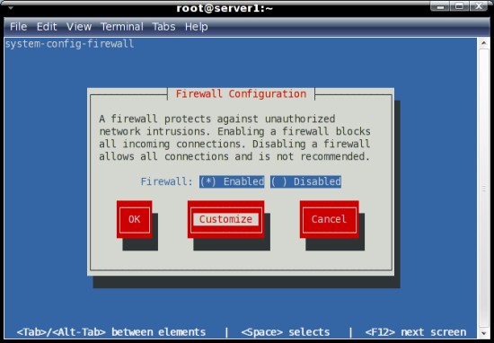

4.1 Firewall
Wir müssen ein paar Ports öffnen damit die Clients sich mit Samba verbinden können.
system-config-firewall-tui
Stelle Samba als vertrauenswürdigen Dienst ein.

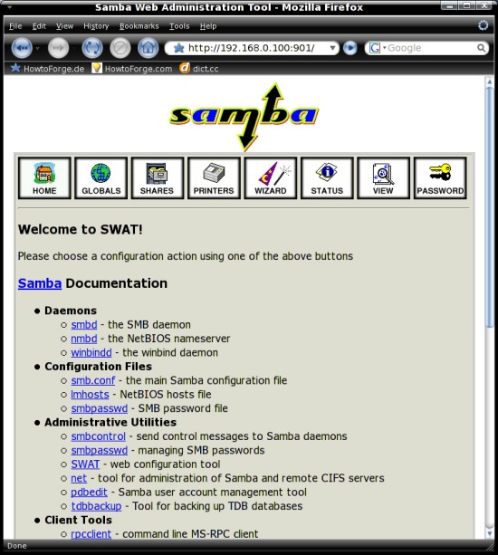

5 Samba Freigaben Hinzufügen Und Verwalten
Verbinde Dich mit swat mit einem Browser Deiner Wahl.
http://%host_ip%:901
Z.B.:
http://192.168.0.100:901
Das swat Webinterface erscheint.

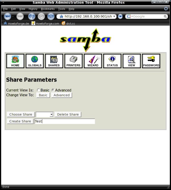

Klicke im swat Menü auf „SHARES“. Gib danach einen gewünschten Namen für die neue Freigabe in das entsprechende Feld ein und klicke auf „Create Share“.

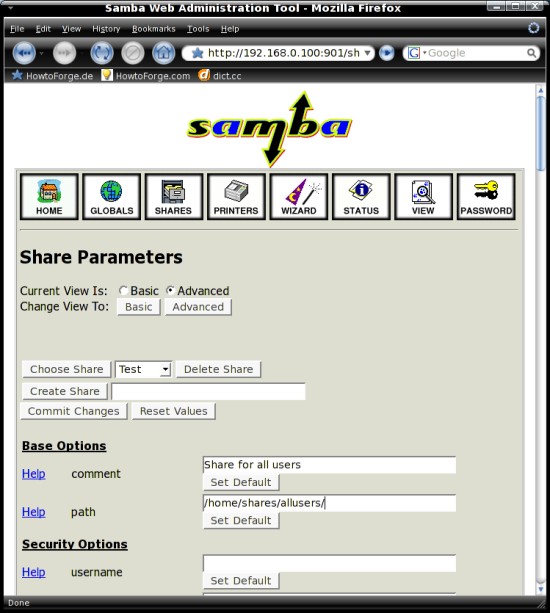

Ändere nun „Current View“ zu „Advanced“ und bearbeite die Einstellungen für die Freigabe.
  • comment = Share for all users (oder etwas anderes)
  • path = /home/shares/allusers/ (Der Pfad zum Verzeichnis, das Du in Schritt 5.1.1 erstellt hast)
  • valid users = @users
  • force group = users
  • read only = No (wenn die Benutzer in der Lage sein sollen, auf dieser Freigabe zu schreiben)
  • create mask = 0660
  • security mask = 0660
  • directory mask = 0771
  • directory security mask = 0771
  • available = Yes
Klicke danach im oberen Menü auf „Commit Changes“.
