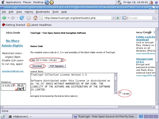

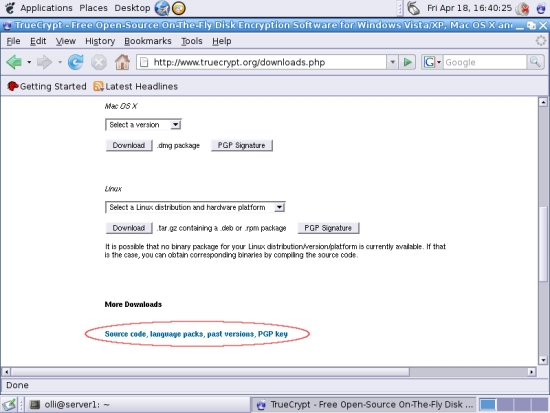

Öffne http://www.truecrypt.org/downloads.php in einem Browser Deiner Wahl und klicke auf den entsprechenden Link um die Download Seite für den Source Code zu erhalten.

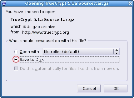

Wähle "Mac OS X / Linux (.tar.gz)" im Drop-Down Menü, lies Dir die Lizenzbestimmug durch und akzeptiere sie, wenn Du ihr zustimmst. Klicke nun auf "Download" ...
... und speichere die Datei.

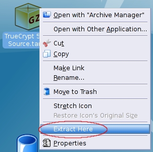

Entpacke die Datei. Dies kannst Du entweder auf dem Desktop ausführen ...
... oder in der Kommandozeile (führe dies als Benutzer aus, nicht als Root!).
