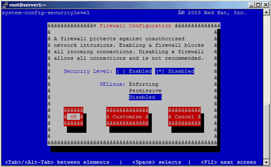

6 Die Firewall und SELinux abschalten
(Diesen Kapitel kannst Du auslassen, wenn Du die Firewall und SELinux bereits am Ende der Basis-System-Installation im Setup Agent ausgeschaltet hast.)
Ich möchte ISPConfig am Ende dieser Anleitung installieren, das eine eigene Firewall mitbringt. Daher werde ich nun die Standard-Firewall von CentOS deinstallieren. Natürlich kannst Du die Firewall auch so belassen und es nach Deinen Wünschen anpassen, Du solltest dann allerdings keine weitere Firewall einsetzen, da sie mit der CentOS Firewall interferieren wird.
SELinux ist eine Sicherheitseerweiterung von CentOS, die zusätzliche Sicherheitsoptionen bietet. Meiner Meinung nach ist es nicht notwendig um ein sicheres System zu konfigurieren, und normalerweise verursacht es mehr Probleme als dass es Vorteile mit sich bringt. Das zeigt sich häufig erst, wenn man wochenlang auf Fehlersuche war, da irgendein Service nicht funktioniert; um festzustellen dass SELInux einzig und allein das Problem verursacht. Daher deinstalliere ich es - das ist ohnehin notwendig, wenn wir später ISPConfig installieren.
Führe aus
system-config-securitylevel
Setze Security Level und SELinux auf Disabled und gib ein OK:
Hiernach müssen wir das System neu starten:
reboot
