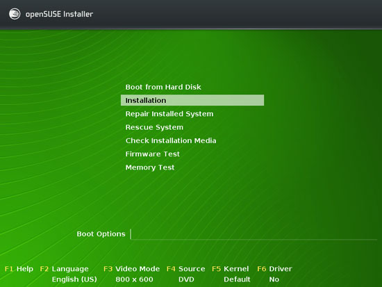

Boote von Deiner OpenSUSE 11.1 DVD und wähle aus Installation:

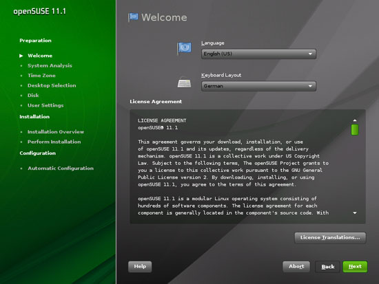

Wähle die Sprache und das Tastaturlayout aus und akzeptiere die Lizenzbedingungen:

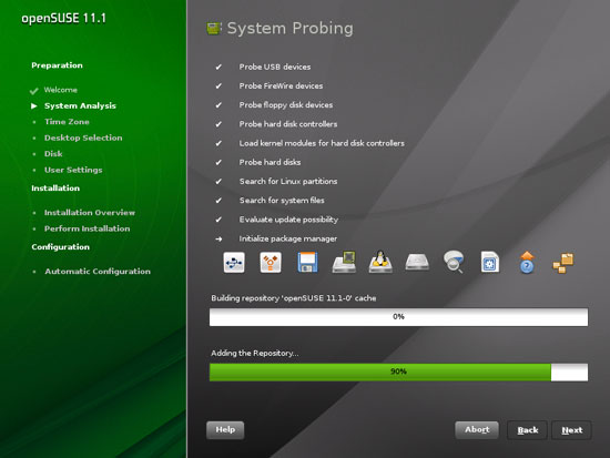

Der Installer analysiert Deine Hardware und erstellt das Software Repository Cache:

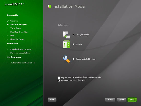

Wähle New Installation:

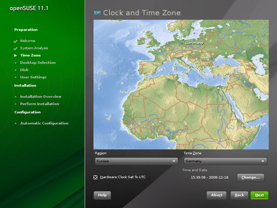

Wähle die Region und die Zeitzone aus:

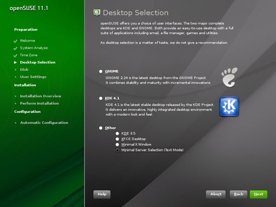

Wir wählen Other > Minimal Server Selection (Text Mode) hier aus, da wir einen Server ohne X-Window Desktop installieren wollen. Das X-Window System ist nicht notwendig um den Server zu betreiben und würde ohnehin nur das System verlangsamen. Wir werden die Administrationsaufgaben alle über die Shell oder über eine SSH-Verbindung erledigen, z. B. über PuTTY von einem Remote Desktop aus.

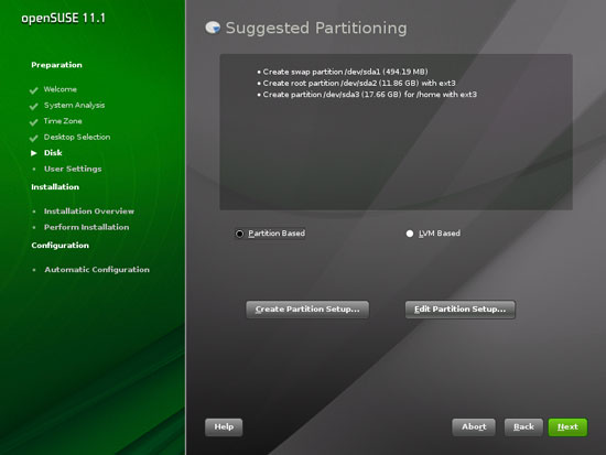

Klicke auf Edit partition setup... um die vorgeschlagenen Partitionen zu ändern. Da wir einen Server aufsetzen, benötigen wir eine große  /srv Partition, anstatt der /home Partition:

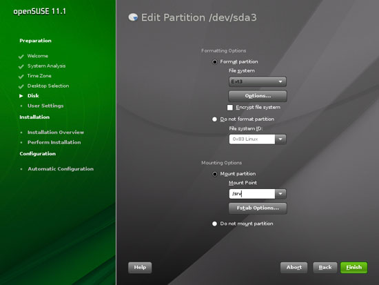

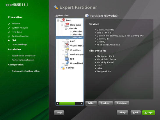

Wähle  /dev/sda3 aus und klicke auf Edit...:
Ändere den  Mount Point zu /srv und klicke auf Finish:
Klicke auf Accept:
