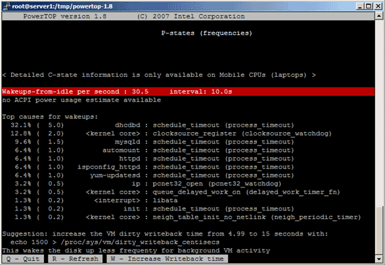

Die Anwendung von Powertop ist ähnlich wie der top Befehl. Lass einfach Folgendes laufen
powertop
Dies wird Dir den Stromverbrauch anzeigen. Um Powertop zu verlasen, drücke einfach q.
So sieht Powertop aus:
