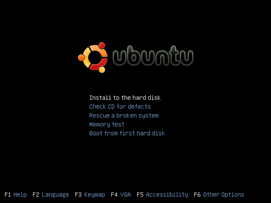

Lege die Ubuntu Installations CD ein und starte das System von ihr. Wähle Install to the hard disk:

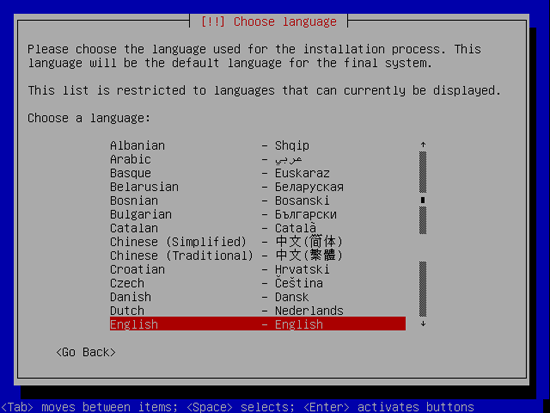

Die Installation beginnt. Wähle zunächst die Sprache:

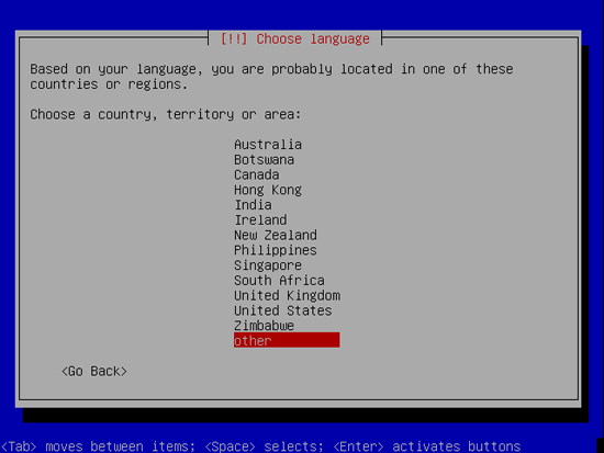

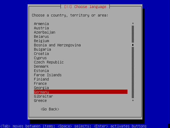

Wähle dann Deinen Standort:

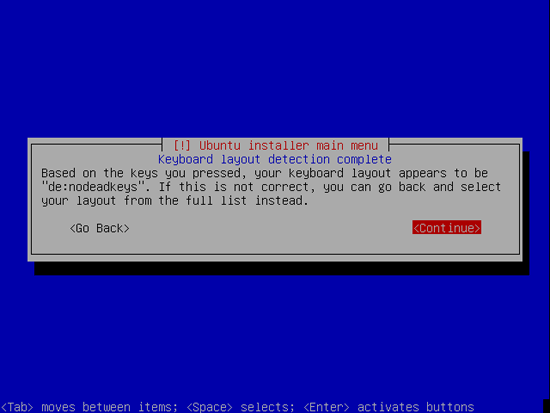

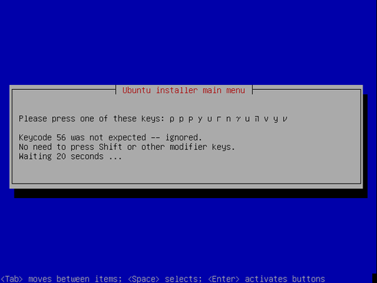

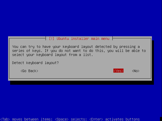

Wähle Dein Tastaturlayout (Du wirst gebeten ein paar Tasten zu drücken, der Installer versucht dann daraufhin Dein Layout zu bestimmen):

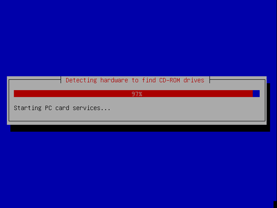

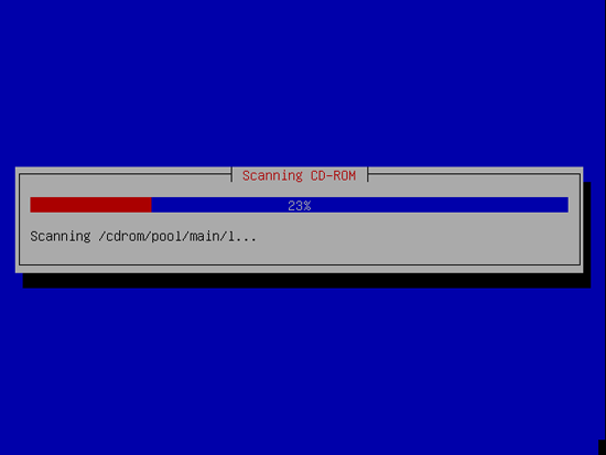

Der Installer überprüft die Installations CD, Deine Festplatte und konfiguriert das Netzwerk mit DHCP falls ein DHCP Server im Netzwerk vorhanden ist:
