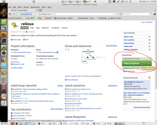

Um Relinux herunterzuladen, besuchen Sie seine Launchpad Seite unter https://launchpad.net/relinux und sichern sich die neuste Version.

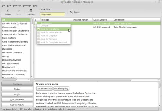

Um eine benutzerdefinierte Ubuntu DVD zu erstellen, müssen Sie zunächst die Software, die auf Ihr vorhanden sein soll, auf Ihren derzeitigen System installieren. Tun Sie dies mit der Synaptic Paketverwaltung, wo Sie den Suchfilter benutzen, um die Pakete zu finden , die Sie installieren möchten. Klicken Sie dazu auf die Box neben dem Paketnamen und wählen Sie Zum Installieren vormerken.

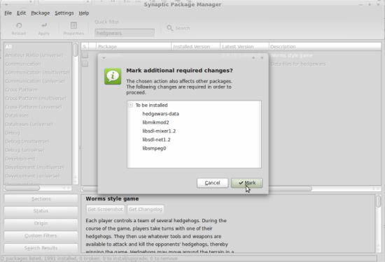

Die meisten Pakete werden weitere Pakete installieren müssen, von denen Sie abhängig sind. Wählen Sie auch hier Vormerken.

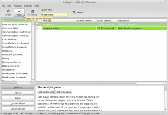

Nachdem Sie alle Pakete ausgewählt haben, die Sie haben möchten, klicken Sie auf Anwenden.

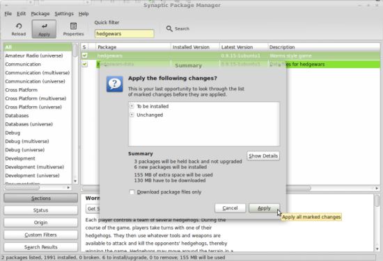

Klicken Sie dann erneut auf Anwenden um Ihre Auswahl zu bestätigen:

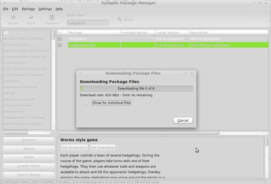

Anschließend werden die Pakete heruntergeladen und installiert:
