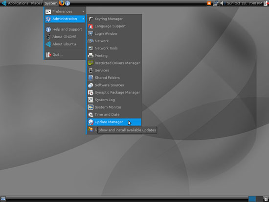

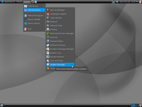

Bevor wir auf Ubuntu Studio 7.10 (Gutsy Gibbon) hochrüsten können, müssen wir uns zunächst vergewissern, dass alle verfügbaren Updates für die Version 7.04 (Feisty Fawn) installiert sind. Dafür öffnen wir den Update Manager (System > Administration > Update Manager):

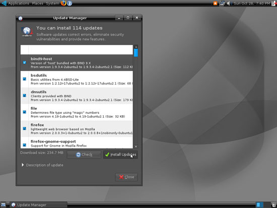

Falls Dein System nicht up-to-date ist, wird Dir der Update Manager eine Liste aller verfügbarer Updates für Feisty Fawn anzeigen. Akzeptiere sie alle und klicke auf Install Updates :

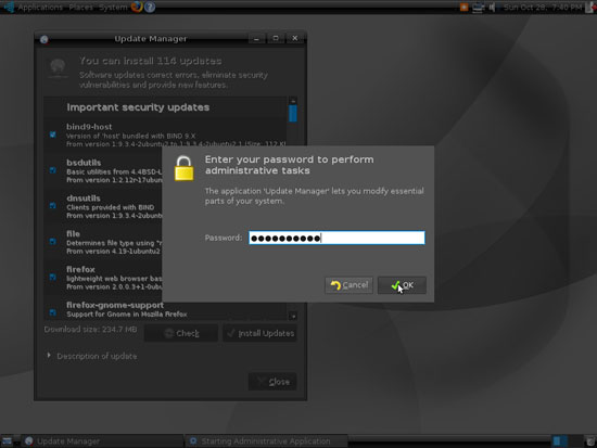

Gib Dein Passwort ein:

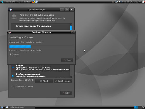

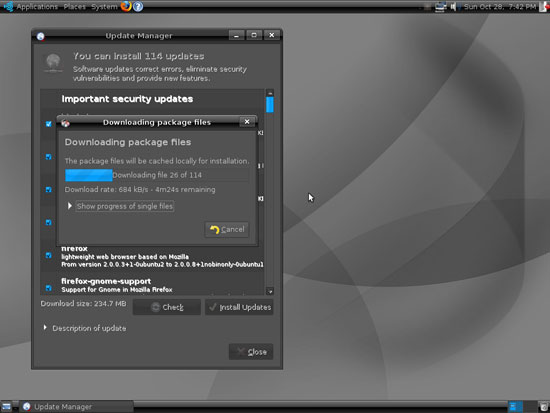

Die Updates werden nun runter geladen…
… und installiert:

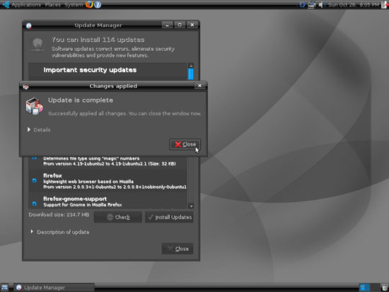

Klicke danach auf Close :

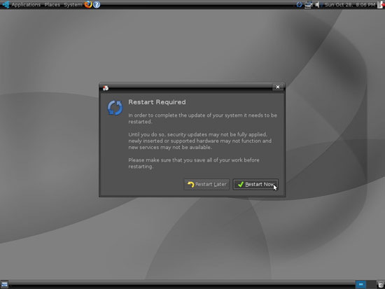

Wenn Du dieses Symbol auf Deinem Desktop erblickst, schließe den Update Manager und klicke auf das blaue Symbol um das System neu zu starten. Bestätige dies indem Du auf Restart Now klickst:

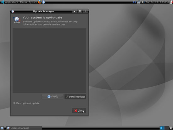

Nachdem das System wieder hochgefahren ist, öffne den Update Manager erneut (System > Administration > Update Manager):

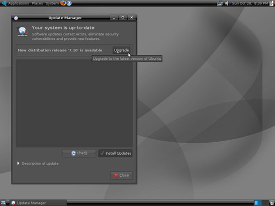

Nachdem Du den Update Manager erneut geöffnet hast (nach dem Neustart oder nachdem Du auf Check geklickt hast), sollte Dir der Update Manager anzeigen, dass eine neue Version der Linux-Distribution verfügbar ist (7.10). Klicke auf Upgrade um das System-Update zu starten:

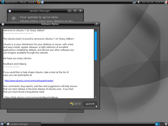

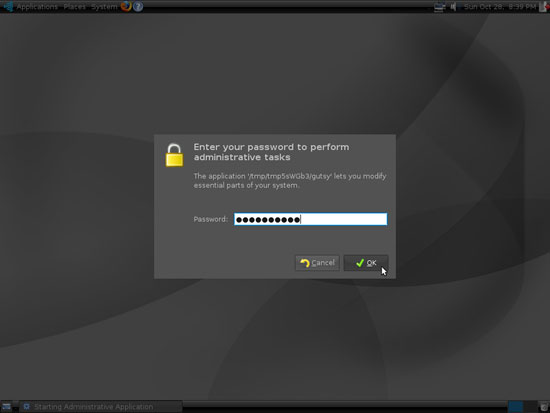

Ein Fenster, in dem Daten der Ubuntu Version 7.10 angezeigt werden, öffnet sich. Klicke erneut auf Upgrade :
