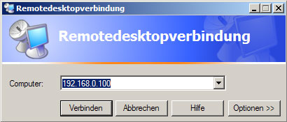

4 Die Remote-Desktop Verbindung zur VM

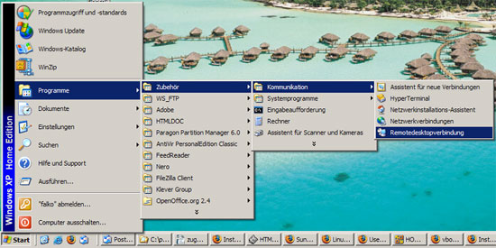

4.1 Windows XP
Du kannst die bereits vorhandene Remote Desktop Connection nutzen um Dich mit der VM zu verbinden:
4.2 Windows 7 oder Vista
Gib den Namen des Hosts ein oder die IP Adresse des Hosts (nicht des Gasts!):
Und voilà, Du solltest mit der VM verbunden sein:

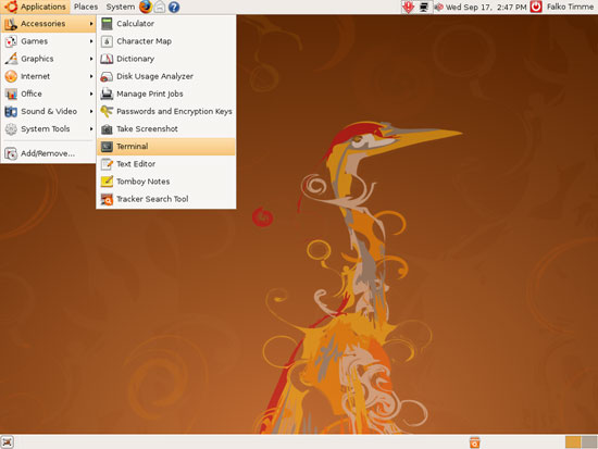

4.2 Linux
Auf Linux Desktops kann man den rdesktop Befehl nutzen um sich mit der VM zu verbinden. Öffne ein Terminal (auf Ubuntu ist es beispielsweise unter Applications > Accessories > Terminal)…
… und gib folgenden Befehl ein:
$ rdesktop -a 16 192.168.0.100
(192.168.0.100 ist die IP Adresse des Hosts, nicht der des Gasts – ersetz sie mit Deiner eignen IP Adresse oder dem Hostnamen; -a 16 bedeutet 16 Mill. Farben.)
