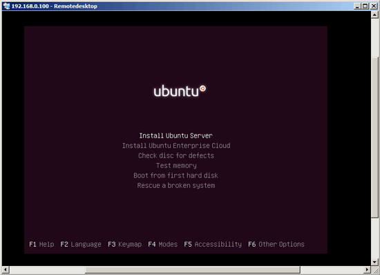

4 Verbindung zu einer VM über Remote Desktop

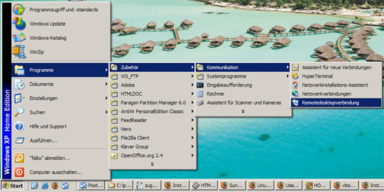

4.1 Windows XP

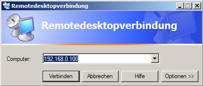

Hier können Sie die eingebaute Remotedesktopverbindung Funktion benutzen um sich mit der VM zu verbinden:
Geben Sie den Hostnamen oder die IP-Adresse des Hosts ein (nicht die des Gastes!):
Und schon sollten Sie mit der VM verbunden sein:

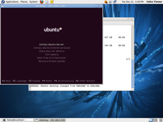

4.2 Linux
Unter Linux können Sie den rdesktop Befehl benutzen um sich mit der VM zu verbinden. Ich benutze in diesem Beispiel einen Fedora Desktop.

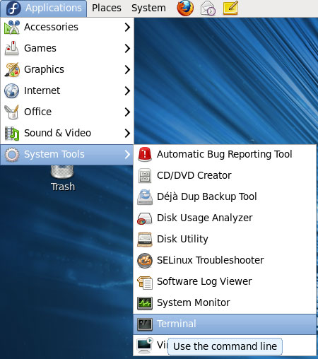

Unter Fedora müssen Sie rdesktop erst installieren. Öffnen Sie ein Terminal (Applications > System Tools > Terminal)...
... und melden Sie sich als root an:
$ su
Installieren Sie dann rdesktop...
# yum install rdesktop
... und verlassen die root Shell:
# exit
Geben Sie dann den folgenden Befehl ein:
$ rdesktop -a 16 192.168.0.100
(192.168.0.100 ist die IP-Adresse des Hosts, nicht die des Gastes - ersetzen Sie sie mit der IP oder dem Hostnamen, den Sie benutzen; -a 16 steht für eine 16 Bit Farbtiefe.)
Und schon sollten Sie mit der Vm verbunden sein:
