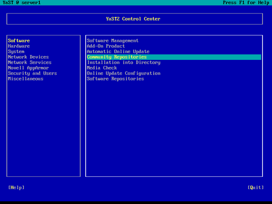

Gehe im YaST auf Software > Community Repositories:

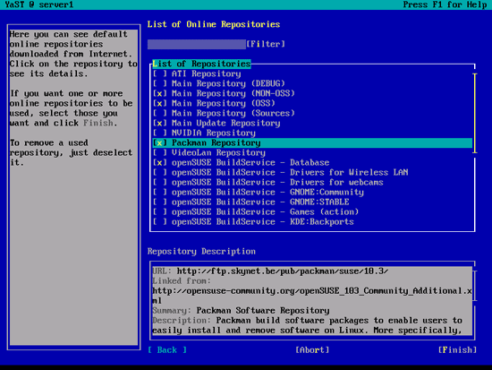

Aktiviere dann den Packman Repository und drücke [Finish]:

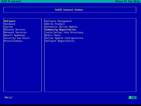

Verlasse danach YaST:
