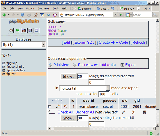

7 Administration der Datenbank
Für die meisten Leute ist es einfacher, wenn sie ein grafisches Frontend für MySQL haben; daher kannst Du auch phpMyAdmin (in diesem Beispiel unter http://server1.example.com/phpMyAdmin/) verwenden, um die ftp Datenbank zu verwalten.
Immer wenn ein neuer Benutzer angelegt wird, müssen nur die Einträge in der Tabelle ftpquotalimits und ftpuser erstellt werden, so dass ich die Spalten dieser Tabelle hier erkläre:
ftpuser-Tabelle:
Die wichtigen Spalten sind folgende (alle anderen werden von MySQL oder Proftpd automatisch erstellt, fülle sie daher auf keinen Fall manuell aus!):
  • userid: Der Name des virtuellen Proftpd Benutzers (z. B. exampleuser).
  • passwd: Das unverschlüsselte Passwort des Benutzers.
  • uid: Die BenutzerID des FTP-Benutzers den wir am Ende des zweiten Schrittes erstellt haben (z.B. 2001).
  • gid: Die GruppenIDid der FTP-Gruppe die wir am Ende des zweiten Schrittes erstellt haben (z.B. 2001).
  • homedir: Das Home Verzeichnis des virtuellen Proftpd Benutzers (z. B. /home/www.example.com). Wenn es nicht existiert, wird es beim ersten Einloggen des Benutzers erstellt, sobald dieser per FTP zugreift. Der virtuelle Benutzer wird in seinem Home Verzeichnis gesperrt, d.h. er kann auf andere Verzeichnisse außerhalb seines Home Verzeichnisses nicht zugreifen.
  • shell: Hier kann man /sbin/nologin als Standard einsetzen.
