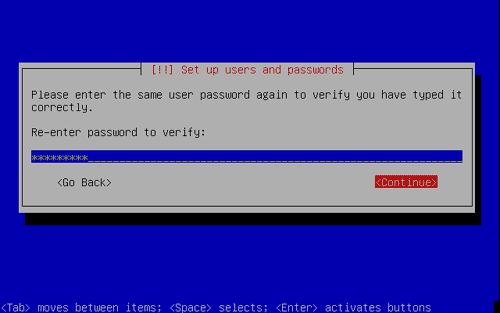

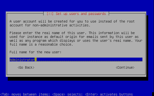

Erstelle einen Benutzer, zum Beispiel den Benutzer Administrator mit dem Benutzernamen admin:
13 (22K)
14 (13K)

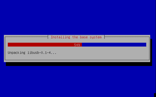

Jetzt wird das Basissystem installiert:
15 (7K)
16 (8K)

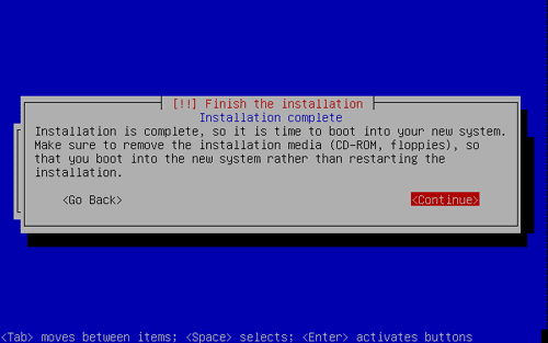

Die Installation des Basissystems ist nun abgeschlossen. Entferne die Installations-CD aus dem Laufwerk und drücke Continue um das System neu zu starten:
17 (8K)
18 (17K)
Melde Dich als admin mit Deinem gerade erstellten Passwort an.
