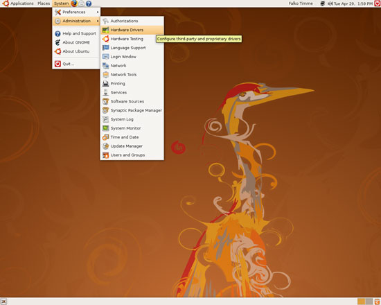

Um 3D Effekte auf einer NVIDIA Grafikkarte verwenden zu können, benötigen wir den proprietären NVIDIA Treiber, den wir aus dem Hardware Drivers Tool installieren können. Das Hardware Drivers Tool startest Du indem Du entweder auf sein Symbol in der oberen rechten Zeile klickst…
… oder über System > Administration > Hardware Drivers:

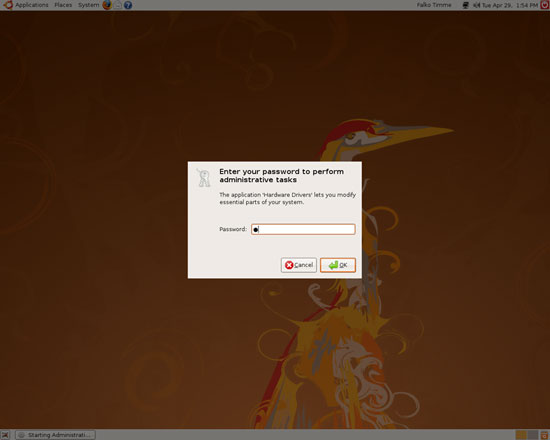

Gib Dein Passwort ein:

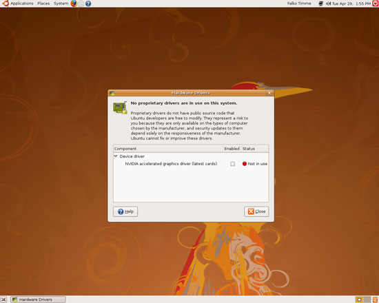

Das Hardware Drivers Tool sollte einen NVIDIA beschleunigten Grafikkartentreiber zur Installtion anbieten:

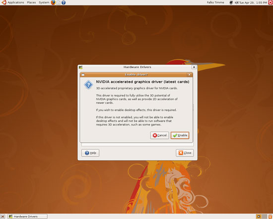

Wähle diesen Treiber aus; ein neues Fenster öffnet sich, in dem Du Deine Auswahl bestätigst wenn Du auf Enable klickst:

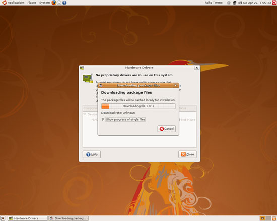

Danach wird der NVIDIA Treiber runter geladen und installiert:

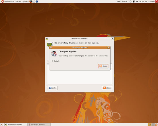

Nun kannst Du das Changes applied Fenster schließen…
