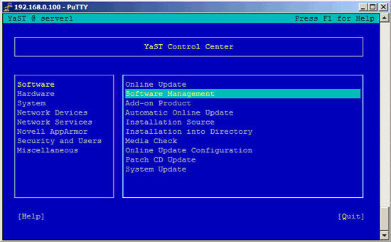

yast2
Gehe zu Software > Software Management:

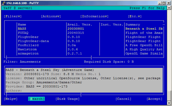

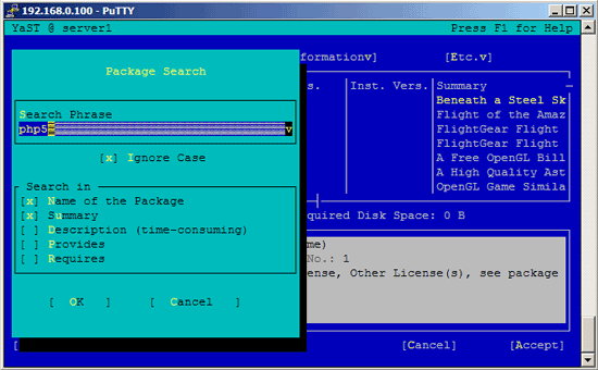

Verwende dann die Search Funktion und suche nach php5:

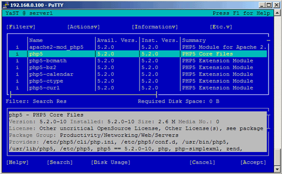

Danach kannst Du die gewünschten Pakete zur Installation auswählen:
Alternativ kannst Du die Pakete auch in der Kommandozeile wie folgt installieren:
yast2 -i php5-bcmath php5-bz2 php5-calendar php5-ctype php5-curl php5-dbase php5-dom php5-ftp php5-gd php5-gettext php5-gmp php5-iconv php5-imap php5-ldap php5-mbstring php5-mcrypt php5-mhash php5-mysql php5-ncurses php5-odbc php5-openssl php5-pcntl php5-pgsql php5-posix php5-shmop php5-snmp php5-soap php5-sockets php5-sqlite php5-sysvsem php5-tokenizer php5-wddx php5-xmlrpc php5-xsl php5-zlib php5-exif php5-fastcgi php5-pear php5-sysvmsg php5-sysvshm
