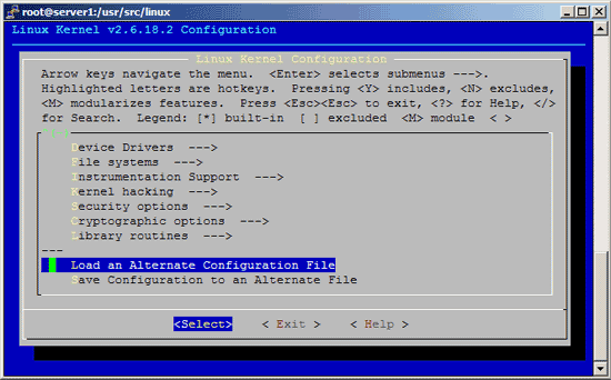

make menuconfig

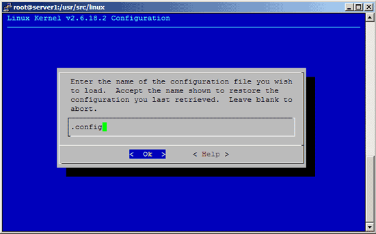

was das Kernel Konfigurationsmenü aufruft. Gehe zu Load an Alternate Configuration File und wähle .config (das die Konfiguration Deines derzeit funktionstüchtigen Kernels enthält) als Konfigurationsdatei aus:

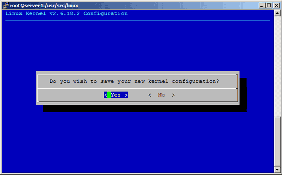

Durchblättere dann das Kernel Konfigurationsmenü und treffe Deine Wahl. Wenn Du damit fertig bist und Exit wählst, beantworte folgende Frage (Do you wish to save your new kernel configuration?) mit Yes:
