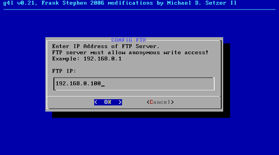

Bestimme die IP Adresse Deines FTP Servers (192.168.0.100 in dieser Anleitung):

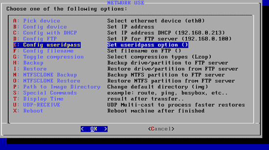

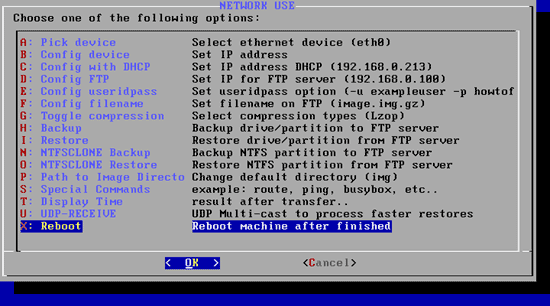

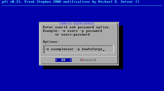

Gehe dann zu E - Set useridpass option:
Gib Deinen FTP Nutzernamen Passwort ein -u username -p password oder username:password, z.B. -u exampleuser -p howtoforge:

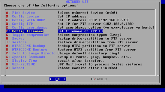

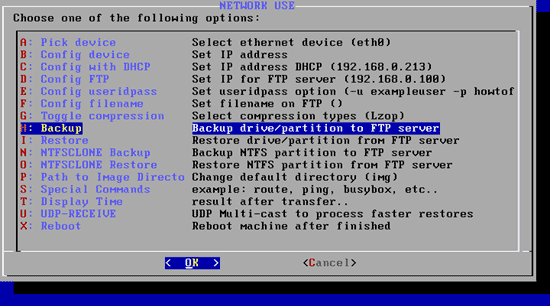

Wenn Du magst, kannst Du unter F - Set filename on FTP den Dateinamen Deiner Sicherung festlegen. Wenn Du ihn nicht festlegst, wird Ghost4Linux den Standard-Dateinamen verwenden image.img.gz:

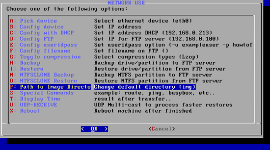

Wenn Du ein anderes Verzeichnis als img verwenden möchtest (welches wir in Kapitel 3 angelegt haben), kannst Du das unter P - Change default directory festlegen:

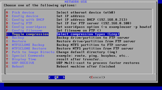

Du kannst unter G - Select compression types die Komprimierung der Sicherung auswählen (Lzop, Gz, Bz2, keine). Ich verwende hier die Standard Lzop:
Schließlich können wir H - Backup drive/partition to FTP server auswählen:

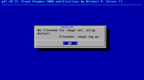

Wenn Du vorher keinen Dateinamen festgelegt hast, wirst Du folgenden Screen sehen. Drücke OK:

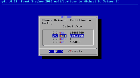

Wähle die Partition, die Du sichern möchtest, z.B. /dev/sda1:

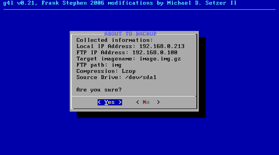

Ghost4Linux zeigt Dir eine Zusammenfassung an Einstellungen an. Wähle Yes um die Sicherung zu starten:

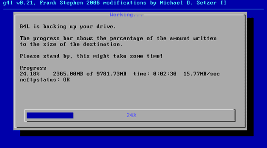

Die Sicherung beginnt. Du müsstest einen Fortschrittsbalken sehen:

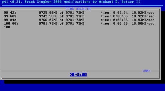

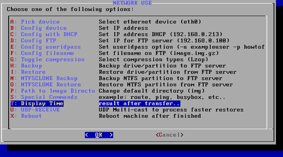

Nachdem die Sicherung abgeschlossen ist, kommst Du wieder zum Hauptmenü. Wenn Du magst, kannst Du T - result after transfer.. wählen, um ein paar Statistiken des Sicherungsprozesses zu erhalten:
Wähle danach X - Reboot machine after finished um das System neu zu starten. Entferne die Ghost4Linux CD und fahre wieder im originalem System hoch (z.B. Deinem Ubuntu Desktop).
