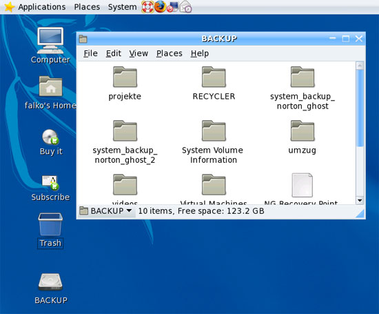

Während Du nun vor Deinem Mandriva 2007 Spring Desktop sitzt, schließe Dein externes NTFS Laufwerk an und schalte es an. Nach ein paar Sekunden (wenn nichts schief geht) müsstest Du ein Desktop-Symbol für Dein NTFS Laufwerk (meins heißt BACKUP) sehen und ein Datei Explorer Fenster sollte sich öffnen, das die Inhalte des Laufwerks anzeigt:

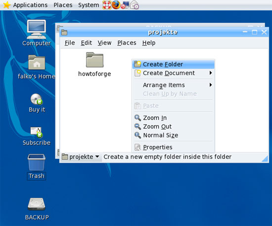

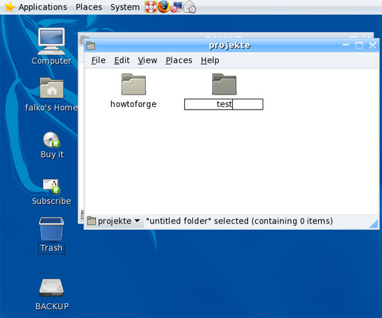

Das bedeutet, dass wir zumindest von dem NTFS Laufwerk lesen können. Aber natürlich möchten wir wissen, ob die Schreibunterstützung funktioniert. Um dies zu überprüfen, kannst Du zu irgendeinem Unterordner (oder im Root Ordner bleiben) des NTFS Laufwerks gehen, klicke mit der rechten Mouse-Taste in ein leeres Feld und wähle Create Folder (Du könntest auch Create Document auswählen):

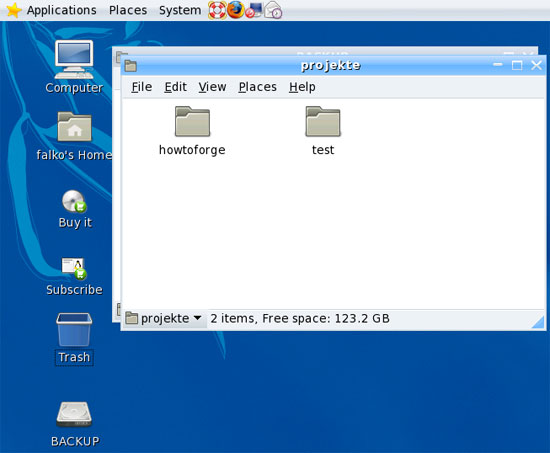

Gib die Bezeichnung des neuen Ordners ein. Wenn der Ordner ohne Fehler angelegt wurde, bedeutet das, dass die Schreibunterstützung für unser NTFS Laufwerk funktioniert!

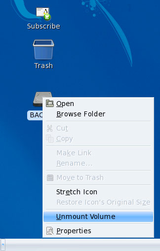

Bevor Du ausschaltest/die Verbindung Deines NTFS Laufwerks mit Deinem Mandriva System abbrichst, musst Du es deaktivieren (oder Du riskierst eine Beschädigung Deines Dateisystems!). Um dies zu tun, klicke mit der rechten Mouse-Taste auf Desktop-Symbol des Laufwerks und wähle Unmount Volume:
Nachdem das Desktop-Symbol des Laufwerks verschwunden ist, kannst Du die Festplatte entfernen und ausschalten.

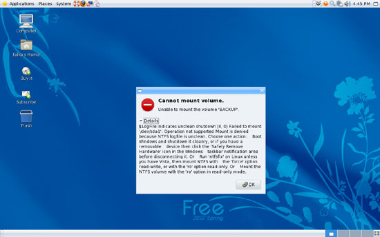

Wenn Du Dein NTFS Laufwerk anschließt und es nicht erkannt wird, Du stattdessen eine Fehlermeldung siehst, in der Dir etwas derartiges mitgeteilt wird:
Cannot mount volume.
Unable to mount the volume 'BACKUP'.
$LogFile indicates unclean shutdown (0, 0) Failed to mount '/dev/sda1': Operation not supported Mount is denied because NTFS logfile is unclean. Choose one action: Boot Windows and shutdown it cleanly, or if you have a removable device then click the 'Safely Remove Hardware' icon in the Windows taskbar notification area before disconnecting it. Or Run 'ntfsfix' on Linux unless you have Vista, then mount NTFS with the 'force' option read-write, or with the 'ro' option read-only. Or Mount the NTFS volume with the 'ro' option in read-only mode.
bedeutet das, dass das NTFS Laufwerk vorher nicht sicher vom Windows System entfernt worden ist.

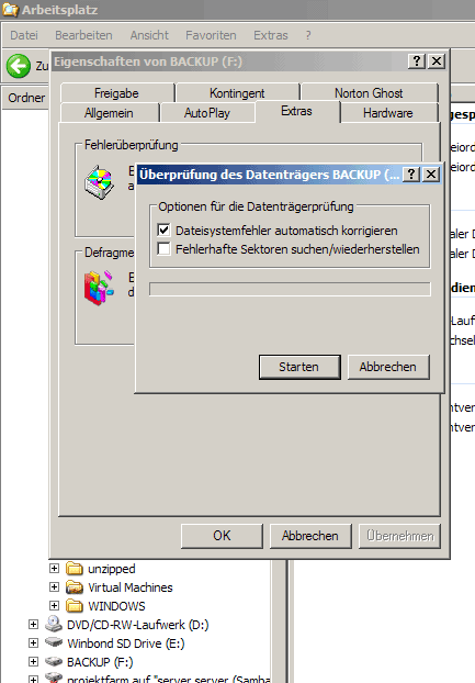

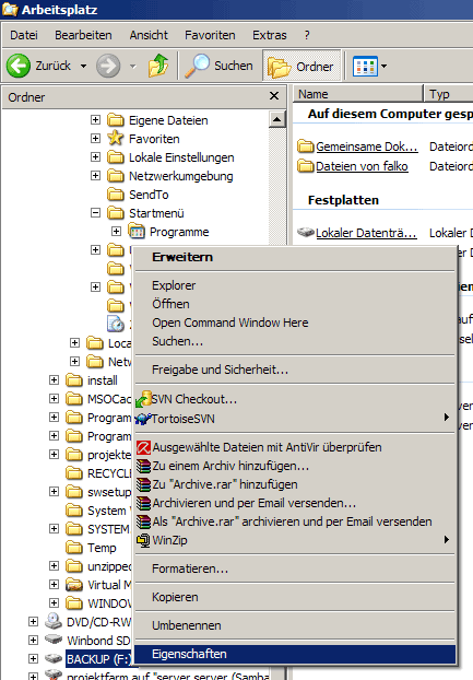

Um dies zu beheben, müssen wir erneut in unser Windows System starten und unser NTFS Laufwerk anschließen. Klicke im Windows Explorer mit der rechten Mouse-Taste auf das Laufwerk und wähle Properties:

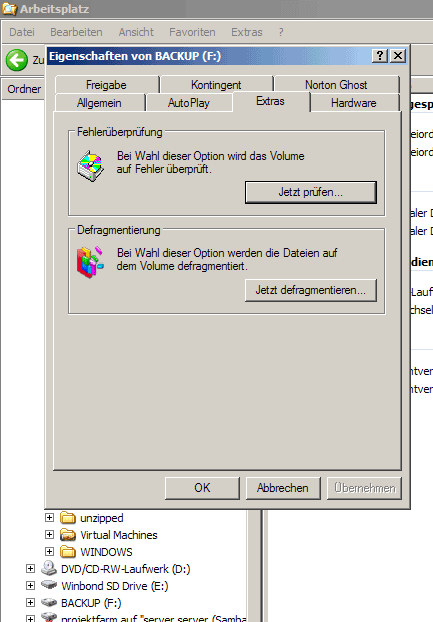

Gehe dann zur Registerkarte Extras und durchsuche das Laufwerk nach Fehlern (das erste Feld Jetzt prüfen... auf diesem Screenshot (ich habe ein Deutsches Windows...)):

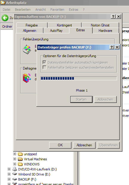

Wähle die Option, mit der Dateisystemfehler automatisch korrigiert werden (Dateisystemfehler automatisch korrigieren):

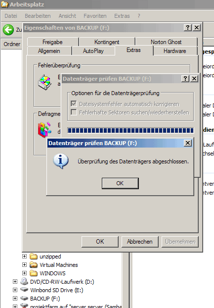

Das Laufwerk wird nun überprüft:
Klicke danach auf OK:

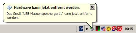

Danach musst Du das Laufwerk sicher entfernen indem Du auf den grünen Pfeil in der Tool-Zeile klickst. Du solltest von nun an immer diese Option nutzen, anstatt das Laufwerk einfach so zu entfernen. Wenn Du es einfach entfernst, tritt der Cannot mount volume Fehler in Mandriva erneut auf.
Ein paar Sekunden nachdem Du auf den grünen Pfeil geklickt hast, teilt Dir Windows mit, dass das Laufwerk nun entfernt werden kann:
Danach kannst Du das Laufwerk mit Deinem Mandriva System verbinden und es sollte nun ohne Fehler erkannt werden.
