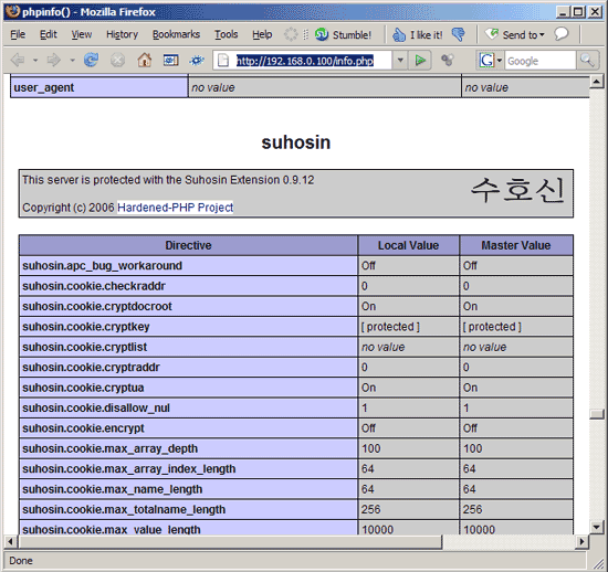

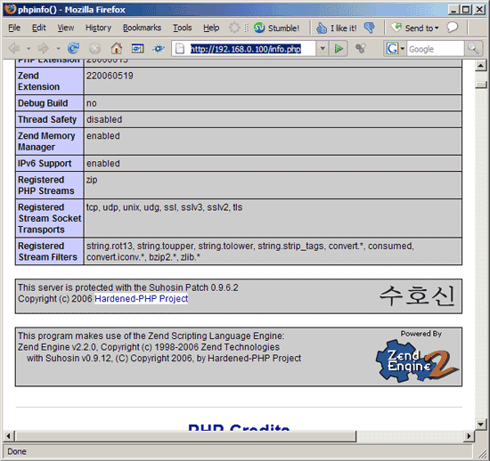

Der letzte Befehl wird Apache automatisch neu starten, deshalb muss man dies jetzt nicht selbst tun. Jetzt öffnet man wieder die Seite info.php in einem Browser (z.B. http://192.168.0.100/info.php). Wenn alles geklappt hat, sollte man Suhosin jetzt zweimal auf der Seite geöffnet sehen :
Geschafft! Wenn man möchte, kann man Suhosin konfigurieren (siehe http://www.hardened-php.net/suhosin/configuration.html), obwohl Suhosin mit den voreingestellten Konfiguration hervorragend arebiten wird! Deshalb Achtung - man sollte sich sehr sicher sein, wenn man etwas verändert!
