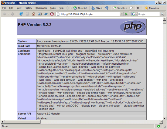

Nun können wir die Datei in einem Browser öffnen (z.B. http://192.168.0.100/info.php):
Wie man sieht, ist diese PHP-Version die 5.2.2. Suhosin wird auf dieser Seite nicht erwähnt, was bedeutet, dass es nicht installiert ist.

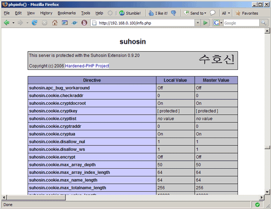

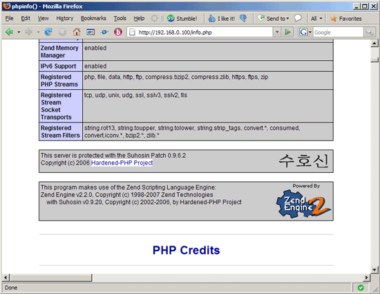

Nun öffnen wir unsere info.php Seite erneut im Browser (z.B. http://192.168.0.100/info.php). Wenn alles gut gegangen ist, sollte Suhosin jetzt zweimal auf der Seite erwähnt werden:
Das war’s. Wenn Du magst, kannst Du Suhosin konfigurieren (siehe http://www.hardened-php.net/suhosin/configuration.html), obwohl Suhosin hervorragend mit der Standardkonfiguration funktionieren wird. Aslo pass auf, was Du machst.
