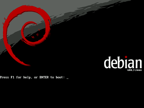

Lege Deine Debian Etch Netinstall CD ein und starte von ihr. Drücke ENTER um hochzufahren:

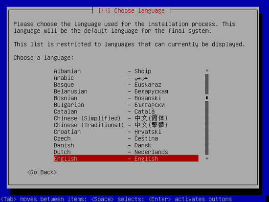

Die Installation startet. Als Erstes musst Du eine Sprache wählen:

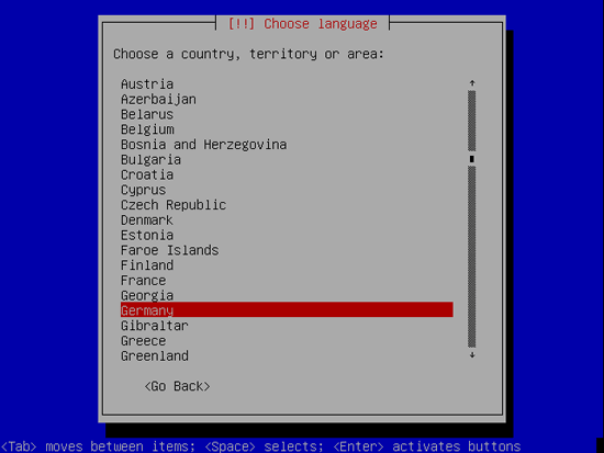

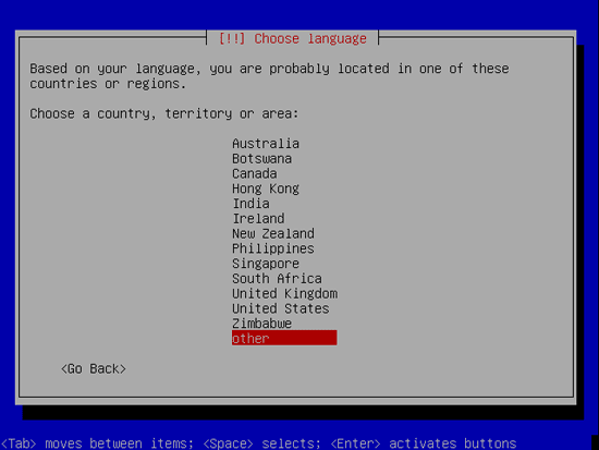

Wähle dann Deinen Standort:

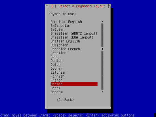

Wähle ein Tastaturlayout:

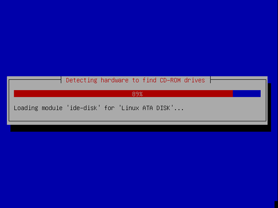

Der Installer überprüft die Installations-CD, Deine Festplatte und konfiguriert das Netzwerk mit DHCP, falls ein DHCP Server im Netzwerk vorhanden ist:

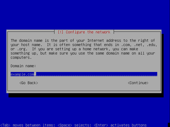

Gib Deinen Domain-Namen ein. In diesem Beispiel ist das example.com:
