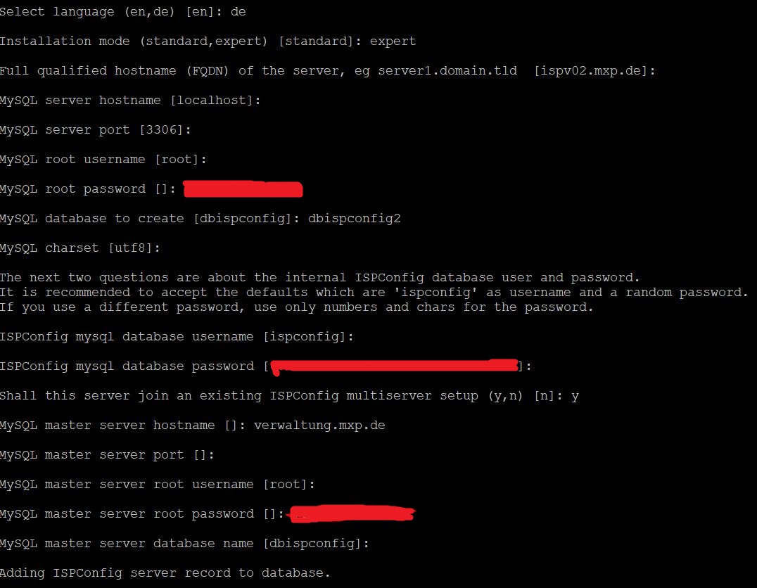

Beide Server sind soweit eingerichtet, bis zu dem Punkt wo auf dem Slave, ISPConfig installiert wird. Bis dahin funktioniert noch alles einwandfrei.
Also ISPConfig Installation ausführen -> expert -> Daten angeben -> multiserver setup YES -> Daten eingeben -> Server wird eingetragen, STOP.
Ab diesem Moment hat es die Weboberfläche zerschossen.

Was heißt denn Weboberfläche zerschossen, Screeshots bzw. Fehlermeldungen? Die Installation des 2 Nodes kann keinen Einfluss auf die Oberfläche des ersten Nodes haben, außer Du hast aus Versehen die selben Daten für die 2. DB angegeben die bereits vom ersten node genutzt wird.

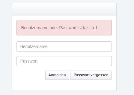

Zerschossen im sinne von, die Seite lädt nicht mehr richtig.
Extrem Langsam, und wenn die Seite mal geladen ist, ist das Logo verschwunden und einloggen kann ich mich plötzlich nicht mehr. Angeblich Logindaten falsch.

MASTER Server:
PHP Warning: mysqli_connect(): (HY000/1045): Access denied for user 'ispconfig'@'localhost' (using password: YES)
Kann es sein das bei der Installation nicht nur ein anderer Datenbankname sondern auch ein anderer Datenbank Benutzer angegeben werden muss?
