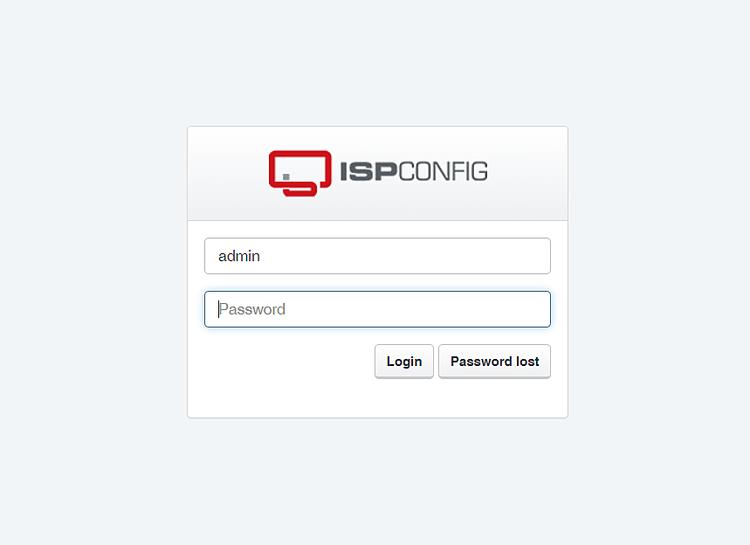

Der letzte Schritt erfordert, dass Sie sich in ISPConfig als ‚admin‘-Benutzer anmelden.
Anmeldung in ISPConfig

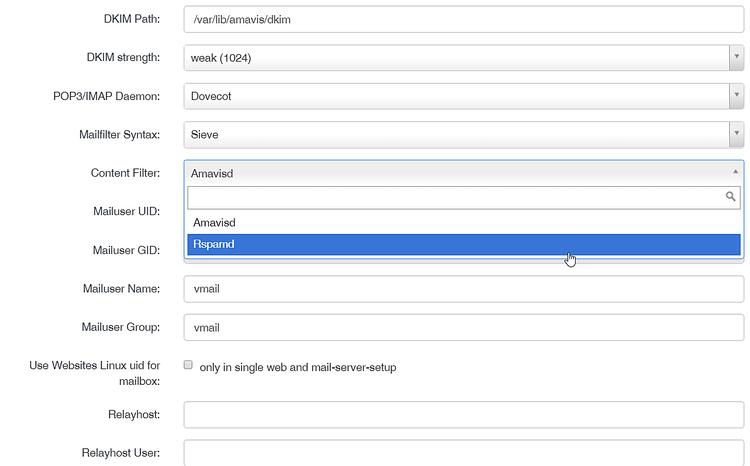

Navigieren Sie in ISPConfig zu System > Server-Konfiguration > E-Mail.
Dort ändern Sie den Wert des Feldes Content Filter von Amavisd auf Rspamd und drücken Sie die Speichertaste unten auf der Seite. ISPConfig wird jetzt damit beginnen, alle Mailboxen für Rspamd neu zu konfigurieren.

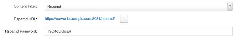

Wenn Sie zurückgehen zuSystem > Server-Konfiguration > E-Maildann sehen Sie einige neue Felder, in denen Sie das Rspamd-Passwort lesen und einstellen können.
Rspamd-Passwort

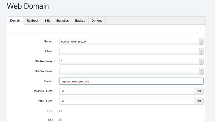

Dann loggen Sie sich in ISPconfig ein und erstellen Sie eine Website, die für den Zugriff auf die Rspamd-GUI verwendet werden soll. Sie sind frei in der Wahl des Domainnamens, ich werde hier rspamd.example.com verwenden. Sie müssen keine Programmiersprache oder andere Optionen auf dieser Website aktivieren, lassen Sie einfach alles auf den Standardwerten stehen. Die Aktivierung von SSL und Let’s encrypt wird jedoch dringend empfohlen.
Website für Rspamd GUI hinzufügen

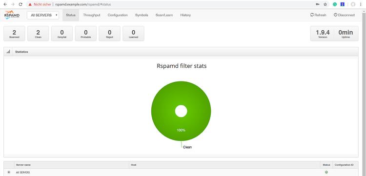

Rspamd-GUI
Jetzt können Sie mit einem Browser auf die Rspamd-GUI zugreifen und detaillierte Statistiken über die Spam-Filterrate und den Durchsatz erhalten.
ISPConfig wurde so umkonfiguriert, dass Rspamd anstelle von Amavis zum Scannen nach Spam-E-Mails verwendet wird. Rspamd wird auch für Dkim Signing verwendet.
