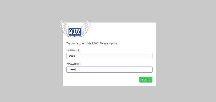

Öffnen Sie nun Ihren Webbrowser und geben Sie die URL http://your-server-ip ein. Sie werden auf die AWX-Anmeldeseite weitergeleitet:
Mögliche AWX-Anmeldung

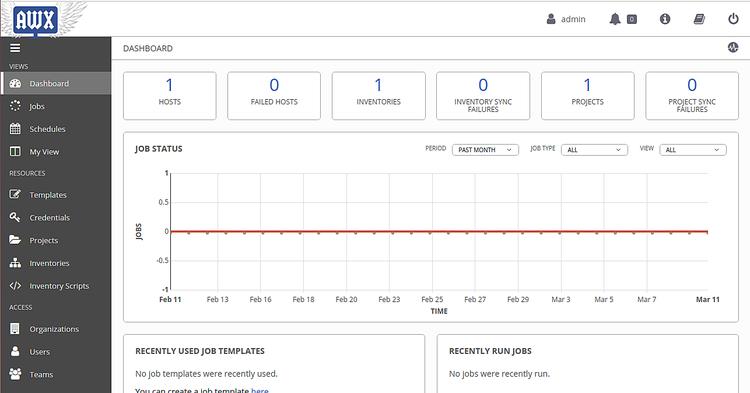

Geben Sie Ihren Admin-Benutzernamen und Ihr Passwort ein, das Sie in der Inventardatei definiert haben, und klicken Sie auf die Schaltfläche ANMELDEN. Sie sollten das AWX-Standard-Dashboard auf der folgenden Seite sehen:
Mögliche AWX-Schnittstelle
