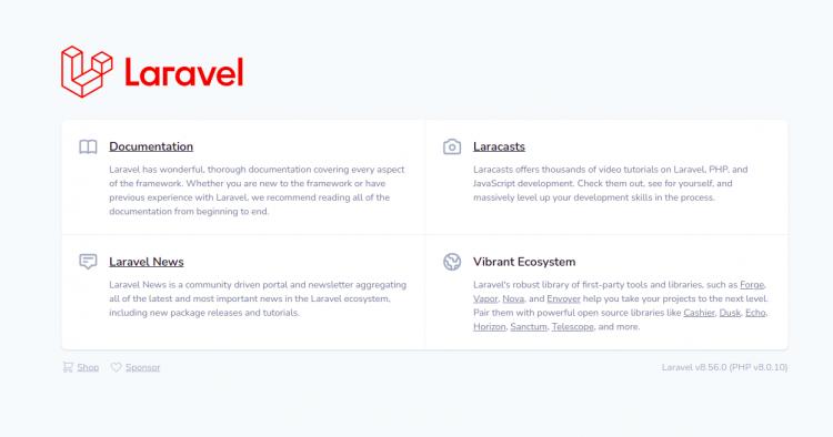

Access Laravel
Öffne nun deinen Webbrowser und rufe die Laravel Web UI über die URL http://laravel.example.com auf. Du solltest die Laravel Standardseite auf dem folgenden Bildschirm sehen:
Laravel auf Debian 11
