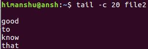

Q3. Wie kann man die Heck-Ausgabe auf eine bestimmte Anzahl von Bytes einstellen?
Was wäre, wenn Sie anstelle von Zeilen, wollen, dass tail in Bytes handelt. Ich meine, was ist, wenn die Anforderung ist, 20 Bytes zu drucken? Nun, dies kann mit der Kommandozeilenoption -c geschehen.
tail -c [num] [filename]
Zum Beispiel:
tail -c 20 file2
So machen Sie die Heckausgabe zu einer bestimmten Anzahl von Bytes
