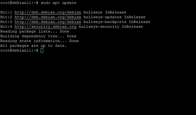

Bevor du nginx installierst, musst du dein System aktualisieren, damit es auf dem neuesten Stand ist. Außerdem solltest du zusätzliche Pakete installieren, die für die Kompilierung von Modulen von Drittanbietern benötigt werden. Führe die folgenden Befehle aus, um das System zu aktualisieren und die benötigten Pakete zu installieren:
sudo apt update -y
sudo apt upgrade -y
sudo apt install curl gnupg2 ca-certificates lsb-release
debian 11 update
debian 11 update

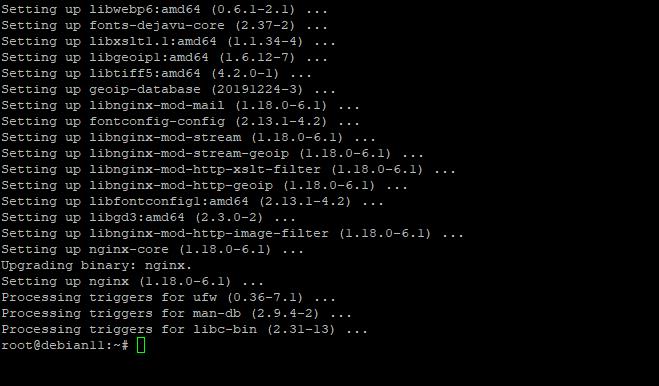

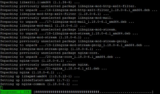

Nginx ist in den Standard-Repositories von Debian 11 verfügbar. Du kannst es mit dem Befehl apt-get wie folgt installieren:
sudo apt install nginx -y
nginx installieren
nginx installieren

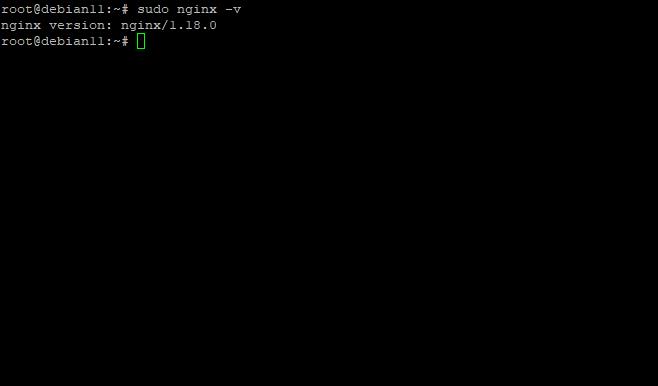

Du kannst die installierte Version von Nginx überprüfen, indem du eingibst:
sudo nginx -v
nginx Version

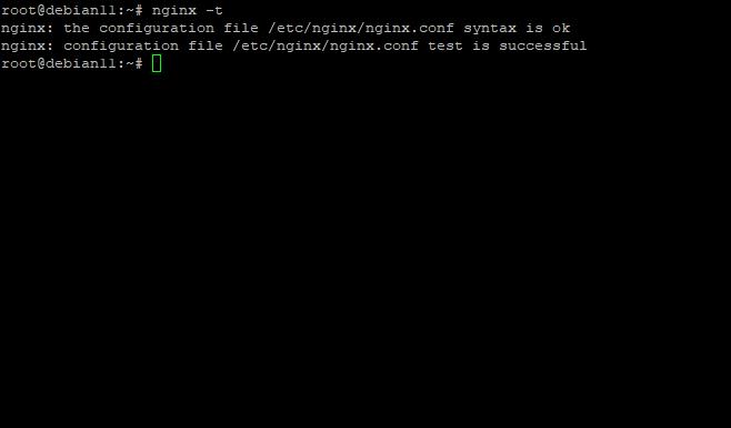

Um die Nginx-Konfiguration auf Fehler zu überprüfen und sie ggf. zu korrigieren, führe den folgenden Befehl aus:
sudo nginx -t
Nginx-Konfiguration überprüfen debian 11

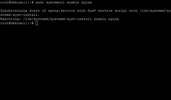

Um den Nginx-Webserver so zu konfigurieren, dass er beim Booten startet, führe ihn aus:
sudo systemctl enable nginx
nginx aktivieren

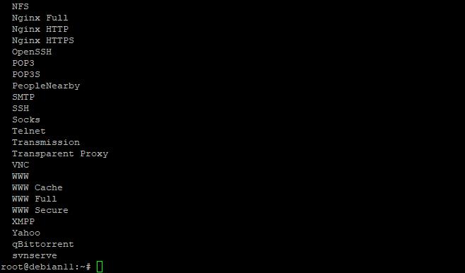

Liste die bereits eingerichteten Anwendungskonfigurationen auf, indem du eingibst:
sudo ufw app list
ufw app list
Du kannst sehen, dass es drei Profile gibt, mit denen Nginx konfiguriert werden kann:
  • Nginx Full: Dieses Profil öffnet sowohl Port 80 als auch 443 für Nginx
  • Nginx HTTP: Dieses Profil öffnet nur Port 80 für Nginx
  • Nginx HTTPS: Dieses Profil öffnet nur Port 443 für Nginx

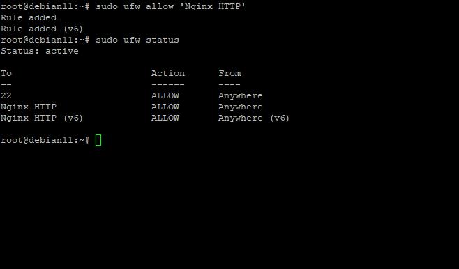

Es wird empfohlen, das am stärksten eingeschränkte Profil zu aktivieren, damit der konfigurierte Datenverkehr trotzdem durch die Firewall geleitet werden kann. In diesem Leitfaden lassen wir nur HTTP-Verkehr auf Port 80 zu. Gib dazu Folgendes ein:
sudo ufw allow 'Nginx HTTP'
Führe den folgenden Befehl aus, um zu überprüfen, ob HTTP durch die Firewall zugelassen ist:
sudo ufw status
Wie du in der unten stehenden Ausgabe sehen kannst, ist HTTP-Verkehr erlaubt:
ufw status Nginx debian 11

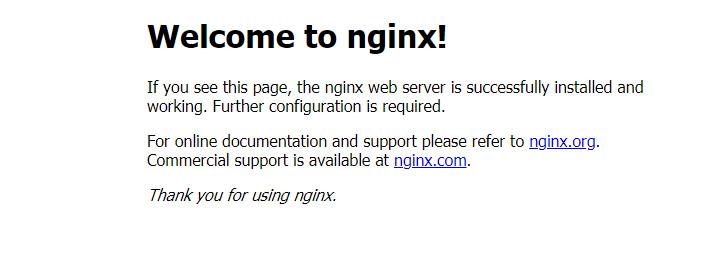

Du kannst die Standard-Nginx-Landeseite aufrufen, indem du die öffentliche IP-Adresse oder den FQDN deines Servers in deinen Browser eingibst. Wenn du die öffentliche IP-Adresse deines Servers nicht kennst, kannst du sie herausfinden, indem du eintippst:
hostname -I
Du erhältst dann eine Ausgabe mit der IP-Adresse deines Servers.
Sobald du die IP-Adresse deines Servers hast, gib sie in den Browser ein:
http://your_server_ip
Du solltest eine Standard-Landingpage für Nginx sehen, auf der steht: „Willkommen bei nginx!“
Standard Nginx Landing Page
Herzlichen Glückwunsch! Du hast Nginx erfolgreich auf Debian 11 installiert.
