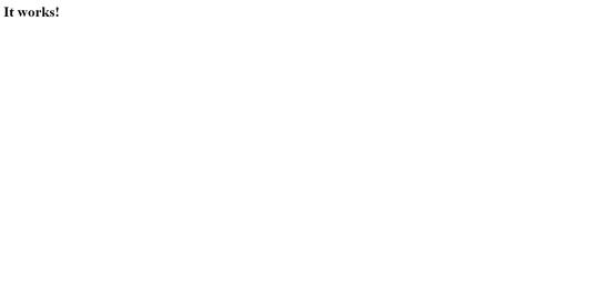

Sie sehen, wie Ihr Webserver funktioniert, indem Sie die folgende URL über Ihren bevorzugten Webbrowser aufrufen.
http://Your_Server_IP
Sie sollten den folgenden Bildschirm sehen, wenn Ihr Webserver erfolgreich läuft.
Apache - es funktioniert!

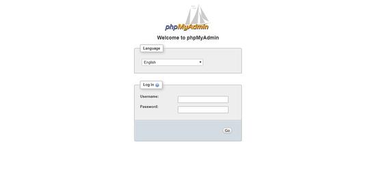

Sie werden das folgende Login-Dashboard sehen.
PHPMyAdmin Login

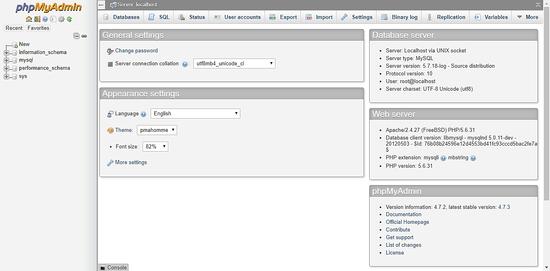

Melden Sie sich mit dem Root-Benutzernamen und dem Passwort an, die Sie zuvor festgelegt haben. Wenn Sie erfolgreich angemeldet sind, sehen Sie den folgenden Bildschirm.
PHPMyAdmin

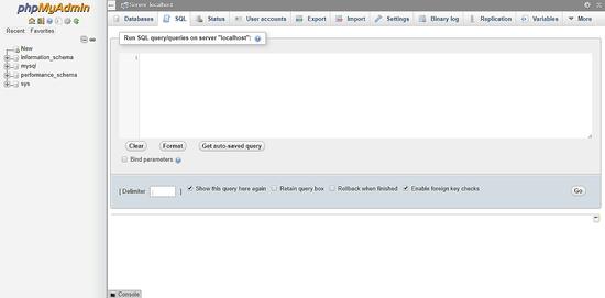

Sie können die SQL-Abfrage auf dem Datenbankserver ausführen, indem Sie auf die Registerkarte SQL gehen. Das Ergebnis wird auf der Weboberfläche angezeigt.
SQL Query Interface

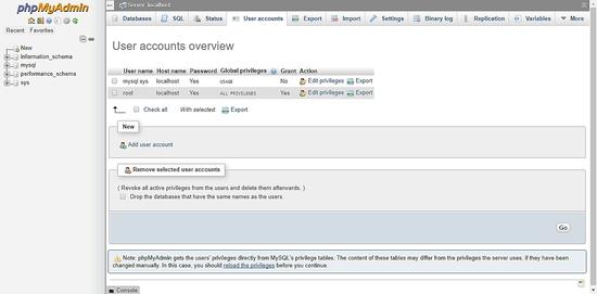

Sie können einen neuen Datenbankbenutzer anlegen oder einen bestehenden ändern, indem Sie auf die Registerkarte Benutzer gehen.

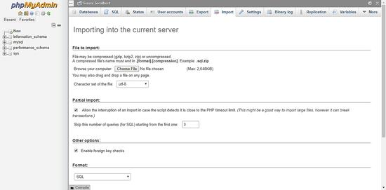

Um ein Backup der Datenbank zu importieren, können Sie auf der Registerkarte Import der phpMyAdmin-Oberfläche die Datei in einem beliebigen unterstützten Format auswählen und den Zeichensatz der Datei auswählen.
Datenbank-Backup importieren
