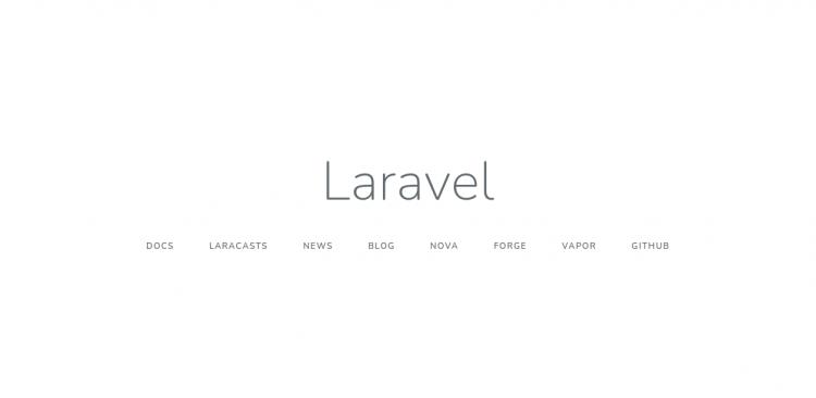

Zugriff auf Laravel Web UI
Öffne nun deinen Webbrowser und rufe die Laravel Web UI über die URL http://laravel.exampledomain.com auf. Du solltest die Laravel-Standardseite auf dem folgenden Bildschirm sehen:
Laravel
