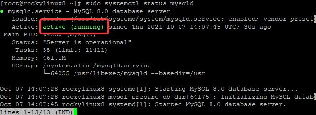

Überprüfe den Status des MySQL-Dienstes, indem du den folgenden Befehl ausführst.
sudo systemctl status mysqld

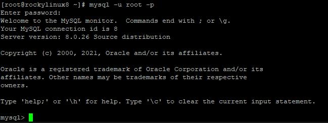

Melde dich zunächst in der MySQL-Shell an.
mysql -u root -p
Du wirst aufgefordert, dein Passwort einzugeben. Lass es leer und drücke Enter. Du solltest eine MySQL-Eingabeaufforderung sehen.

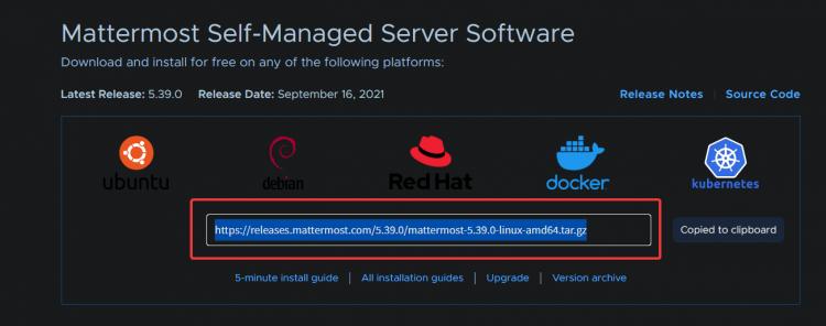

Öffne zunächst deinen Webbrowser und gehe zu
https://mattermost.com/download/#
So kommst du auf die Download-Seite für Mattermost. Kopiere die Adresse des Links für die Architektur deines Servers.

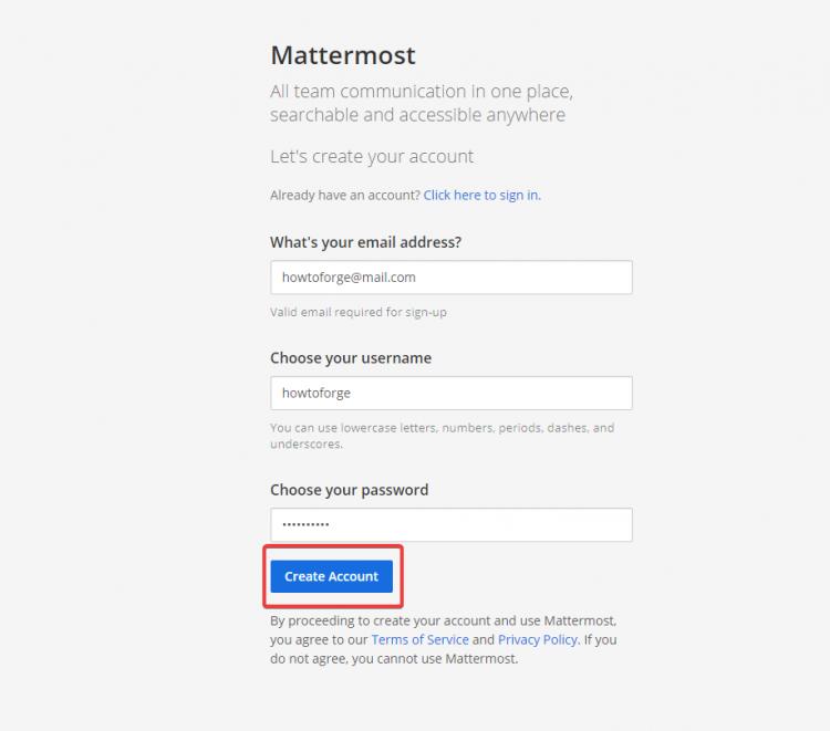

Du wirst auf die folgende Seite weitergeleitet. Gib deinen Benutzernamen, deine E-Mail-Adresse und dein Passwort ein und klicke auf Konto erstellen.

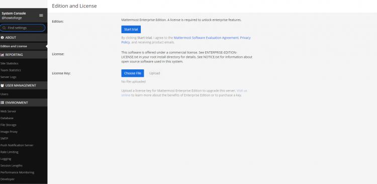

Sobald die Authentifizierung abgeschlossen ist, wirst du zum Mattermost-Dashboard weitergeleitet.
Zugriff auf die Mattermost Web UI
