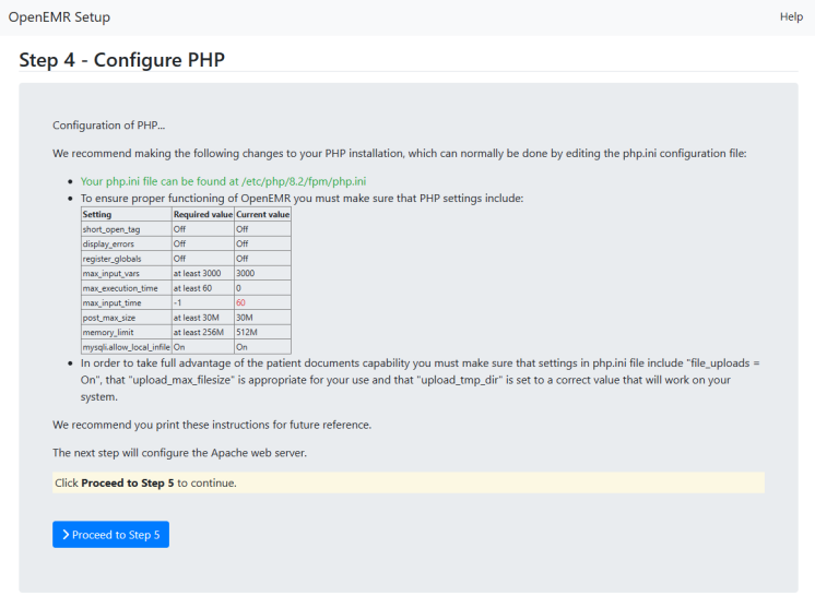

Erhöhe die Ausführungszeit für PHP-FPM und PHP-CLI auf 60 Sekunden.
$ sudo sed -i 's/max_execution_time = 30/max_execution_time = 60/' /etc/php/8.2/fpm/php.ini
Setze den Wert der Variable max_input_time auf 1.
$ sudo sed -i 's/max_input_time = 60/max_input_time = -1/' /etc/php/8.2/fpm/php.ini
Erhöhe das Speicherlimit für PHP-FPM von 128 MB auf 512 MB.
$ sudo sed -i 's/memory_limit = 128M/memory_limit = 512M/' /etc/php/8.2/fpm/php.ini
Erhöhe die Datei-Upload-Größe auf 30 MB.
$ sudo sed -i 's/post_max_size = 8M/post_max_size = 30M/' /etc/php/8.2/fpm/php.ini
$ sudo sed -i 's/upload_max_filesize = 2M/upload_max_filesize = 30M/' /etc/php/8.2/fpm/php.ini
Erhöhe die Anzahl der maximalen Eingabevariablen auf 3000.
$ sudo sed -i 's/;max_input_vars = 1000/max_input_vars = 3000/g' /etc/php/8.2/fpm/php.ini

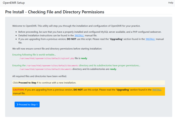

OpenEMR-Installationsprüfung
Hier werden die Dateiberechtigungen geprüft und bestätigt, ob du mit Schritt 1 fortfahren kannst oder nicht. Wenn du das Wort ready in grüner Schrift siehst, bedeutet das, dass du fortfahren kannst. Klicke auf die blaue Schaltfläche, um mit Schritt 1 fortzufahren.

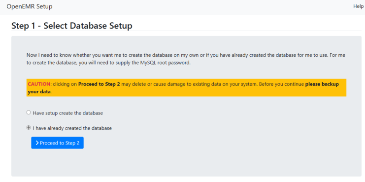

OpenEMR Datenbank Setup-Assistent
Auf der nächsten Seite wirst du gefragt, ob du möchtest, dass das Installationsprogramm die Datenbank erstellt oder eine vorgefertigte Datenbank verwendet. Wähle die Option Ich habe die Datenbank bereits erstellt und klicke auf die Schaltfläche, um zu Schritt 2 zu gelangen.

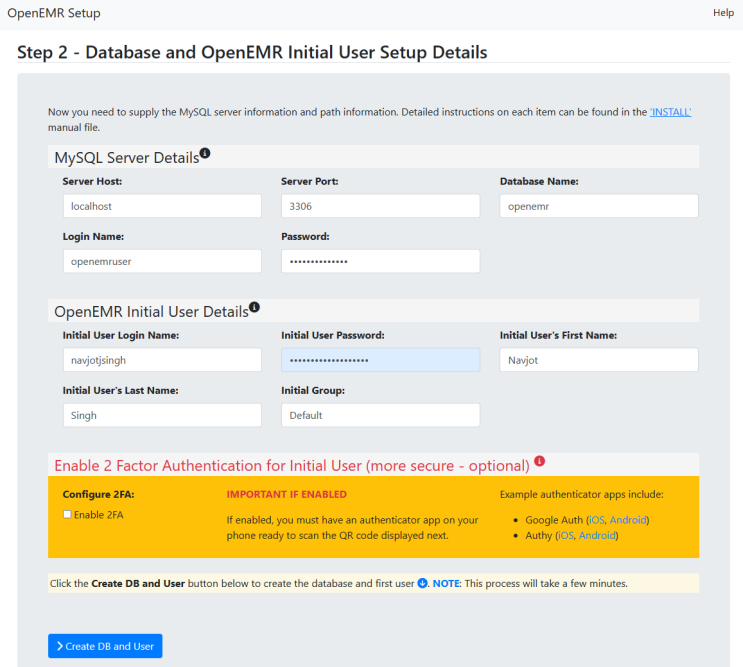

OpenEMR Datenbank und Kontodaten
Auf der nächsten Seite gibst du die Zugangsdaten für die Datenbank ein, die du in Schritt 4 konfiguriert hast. Gib auch die Zugangsdaten für dein Administratorkonto ein. Achte darauf, dass dein Benutzername 12 oder mehr Zeichen lang ist, sonst bekommst du eine Fehlermeldung. Du kannst hier die Zwei-Faktor-Authentifizierung (2FA) aktivieren, aber es wird empfohlen, sie später nach der Installation zu konfigurieren. Klicke auf die Schaltfläche, um die Datenbank und das Benutzerkonto zu erstellen.

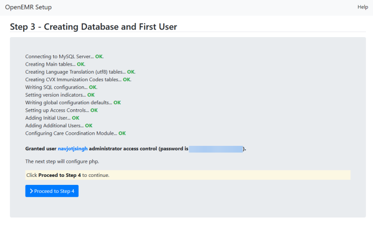

OpenEMR Datenbank und Benutzer erstellen
Auf der nächsten Seite wird der Installationsstatus angezeigt und du bekommst den Benutzernamen und das Passwort angezeigt. Klicke auf die Schaltfläche, um mit Schritt 4 fortzufahren.
OpenEMR PHP konfigurieren
Auf der nächsten Seite werden die empfohlenen und aktuellen Werte aus deiner php.ini Datei aufgelistet. Vergewissere dich, dass die aktuellen Werte den Anforderungen entsprechen. Das Installationsprogramm zeigt aus irgendeinem Grund die falschen Werte für die Variablen max_input_time und max_execution_time an, auch wenn du sie richtig gesetzt hast. Du kannst diese ignorieren. Du kannst die aktuellen Werte mit den folgenden Befehlen überprüfen.
OpenEMR PHP Wertüberprüfung
Wenn du zufrieden bist, klicke auf die Schaltfläche, um mit Schritt 5 fortzufahren.

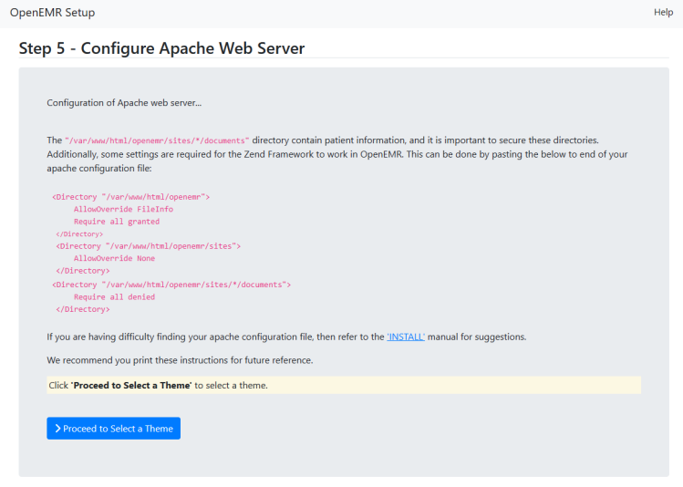

OpenEMR Apache Einstellungen
Im nächsten Schritt werden die Einstellungen für den Apache-Server aufgeführt, die wir ignorieren, da wir den Nginx-Server verwenden. Klicke auf die Schaltfläche, um zur nächsten Seite zu gelangen.

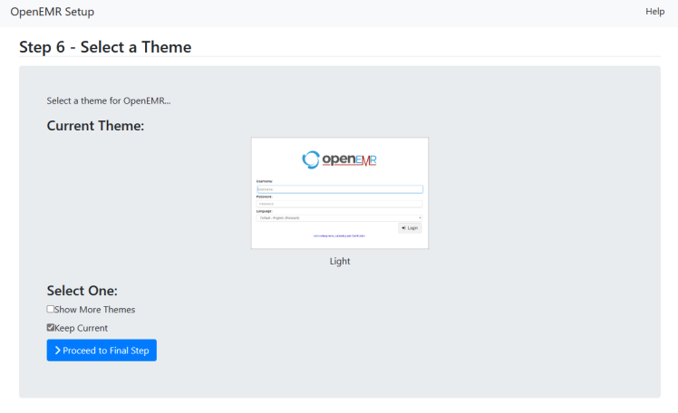

OpenEMR Thema wählen
Hier wirst du aufgefordert, ein Thema für das Administrationspanel auszuwählen. Wähle die Option Aktuell halten und klicke auf die Schaltfläche, um fortzufahren. Du kannst das Thema später im Administrationsbereich ändern, allerdings kannst du dann nicht mehr sehen, wie es aussieht. Wenn du es auf der Installationsseite auswählst, kannst du vor der Auswahl auch sehen, wie es aussieht. Wir bleiben bei dem Standardthema.

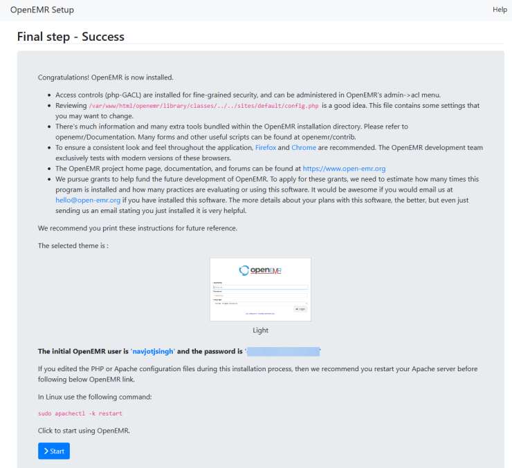

OpenEMR-Installation letzter Schritt
Auf der letzten Seite findest du einige abschließende Hinweise zur Software und zu den Anmeldedaten für das Konto. Klicke auf die Schaltfläche Start, um die Anmeldeseite zu öffnen.

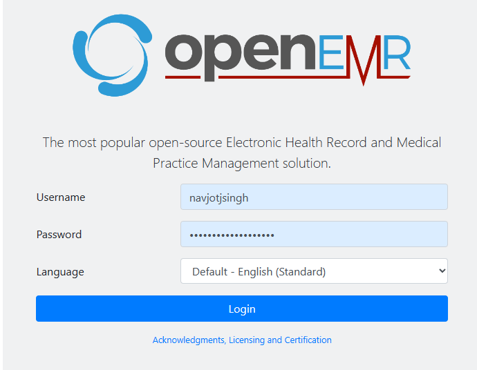

OpenEMR-Anmeldeseite

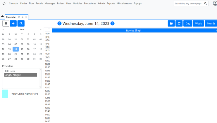

Du bekommst ein OpenEMR-Registrierungs-Popup, um Ankündigungen von deren Website zu erhalten. Du kannst es ignorieren, deine Anmeldedaten eingeben und auf die Schaltfläche Anmelden klicken, um auf das Dashboard zuzugreifen.
OpenEMR Dashboard

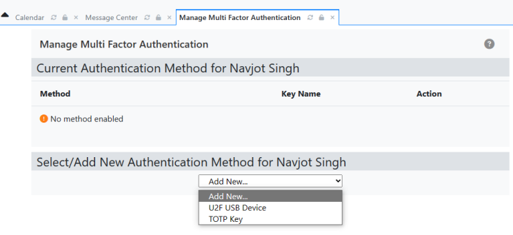

Wenn du die Zwei-Faktor-Authentifizierung während der Installation nicht konfiguriert hast, kannst du dies nachholen, indem du oben rechts auf das Avatar-Symbol klickst und die Option MFA Management auswählst.
OpenEMR 2FA Menü
Auf der nächsten Seite wählst du die Authentifizierungsmethode aus dem Dropdown-Menü aus und beginnst mit der Konfiguration.
OpenEMR 2FA Type Page
