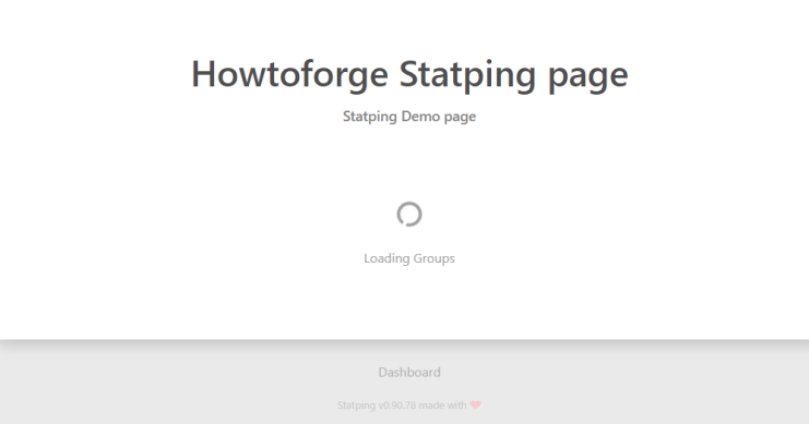

Wenn dein Container jetzt läuft, rufe die URL https://status.example.com in deinem Browser auf und du siehst eine leere Statusseite. Wenn du die Variable SAMPLE_DATA in der Docker-Compose-Datei weglässt, siehst du eine vollständige Seite mit verschiedenen vordefinierten Diensten.
Statping Status Seite

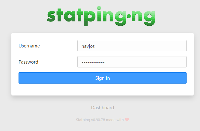

Klicke unten auf den Dashboard-Link, um die Anmeldeseite aufzurufen.
Statping Anmeldebildschirm
Gib admin als Standardbenutzernamen und als Passwort ein. Achte darauf, dass du auch den Benutzernamen eingibst, auch wenn es so aussieht, als sei er bereits ausgefüllt. Klicke auf die Schaltfläche Anmelden, um das Statping-Dashboard aufzurufen.

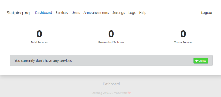

Statping Dashboard

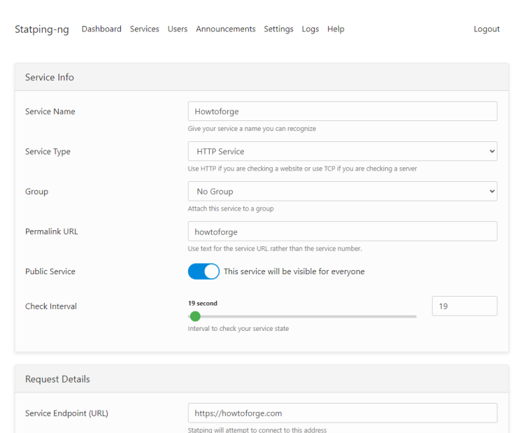

Um einen neuen Dienst hinzuzufügen, klickst du auf die Schaltfläche Erstellen und gibst die erforderlichen Werte ein.
Statping Dienst erstellen
Klicke unten auf die Schaltfläche Dienst erstellen, um den Vorgang abzuschließen. Um E-Mail- und andere Benachrichtigungen zu konfigurieren, besuche die Seite mit den Einstellungen. Du kannst deiner Statistikseite auch einen neuen Namen geben.

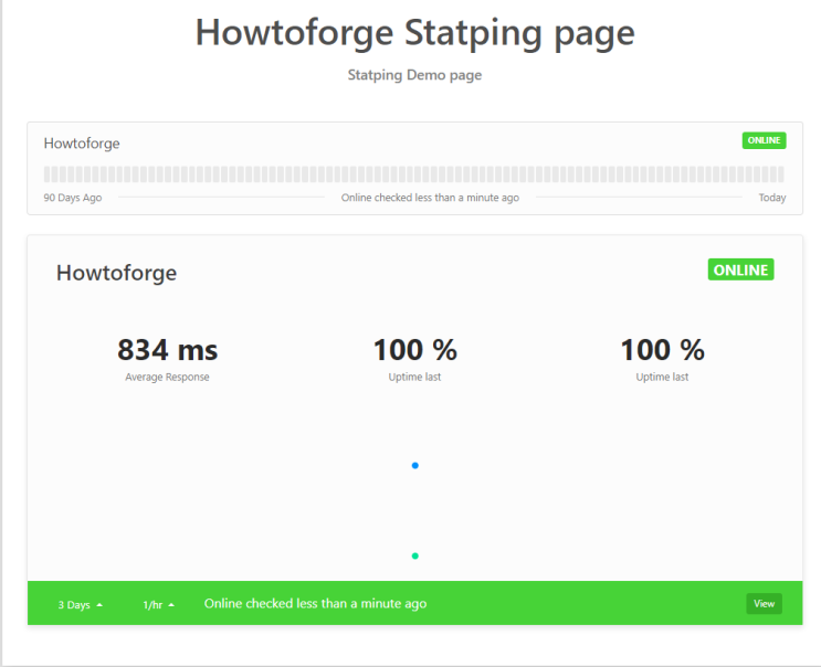

Stating-Statusseite mit Live-Service
