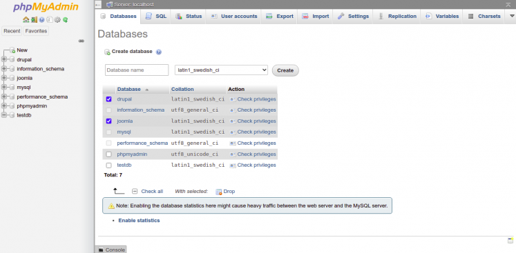

Klicke auf die Schaltfläche Datenbanken. Du solltest die folgende Seite sehen:
Gib den Namen der Datenbank ein, die du erstellen möchtest, und klicke auf die Schaltfläche Erstellen.
Wähle die Datenbanken aus, die du löschen willst, und klicke auf die Schaltfläche Löschen, um eine Datenbank zu löschen. Du solltest die folgende Seite sehen:
Klicke auf die Schaltfläche OK, um das Löschen der ausgewählten Datenbanken zu bestätigen.
